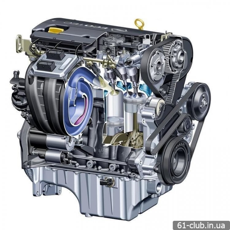

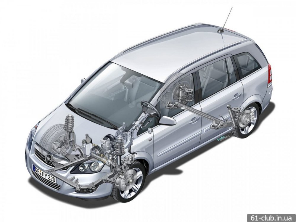

    Прошло чуть более года с момента премьеры новой OPEL ASTRA H , как концерн GENERAL MOTORS в 2005году представил OPEL ZAFIRA-2го поколения (ZAFIRA B) . ZAFIRA B построена на одной платформе с ASTRA H , но имеет однообьемный 7-ми местный кузов типа «минивен» с трансформируемым третьим рядом сидений . В первую очередь ZAFIRA B была нацелена на молодых активных пользователей , людей , которые любят путешествовать , заниматься различными видами спорта (для перевозки спортивного снаряжения ZAFIRA B просто идеальна , на крыше автомобиля установлены рейлинги , имеющие три точки крепления «поперечин-багажника» , что дает возможность перевозить различное спортивное снаряжение : велосипеды , лыжи , байдарки , сноуборды и т.д.) , а также семейные пары , имеющие одного или более детей . Ходовая часть автомобиля идентична ASTRA H , но усилена боле мощными пружинами , опорами амортизаторов и установлена более мощная задняя балка . На ZAFIRA B устанавливалась широкая линейка силовых агрегатов , начиная с 1,6л на комплектации ESSENTIA - Z16XEP (Z16XE1) 105л.с. и заканчивая 2,2л. Z22YH на комплектацию COSMO . Самыми распространенными моторами , устанавливаемыми на минивен Z16XER (116л.с.) и Z18XER (140л.с.) . Также на машину устанавливались два турбированных мотора Z20LEL (170л.с.) и Z20LER (200л.с.) ZAFIRA B выпускалась в четырех основных комплектациях ASSENTIA , ENJOY , COSMO и OPS Начальная комплектация - ESSENTIA уже имеет ABC , передние и боковые подушки безопасности водителя и пассажира , передние электрические стеклоподъемники , электрические зеркала , электрическая блокировка дверей с дистанционным управлением , сигнализацию , 16-ти дюймовые стальные диски , сиденье водителя с регулировкой по высоте и много других приятных мелочей . Кондиционер - за дополнительную плату . ENJOY - стальные «псевдолитые» пятиспицевые стальные диски , кондиционер , бортовой компьютер , автомагнитола RCD 30 MP3 с информационным дисплеем , тонированные задние боковые стекла , зеркала с подогревом в цвет кузова , складывающийся ключ зажигания . Климат контроль , литые диски , противотуманки - за дополнительную плату. COSMO - в топовой комплектации идут литые диски , климат контроль , подогрев передних сидений , противотуманные фары , датчик света и дождя , передний подлокотник с внутренним отсеком , держатель очков , рулевая рейка с сервоприводом фирмы ZF с изменяемым усилием на руле . OPS - спортивная модификация ZAFIRA с турбированным мотором Z20LER (200л.с.) , заниженной подвеской , передние и задние вентилируемые диски с усиленными суппортами , выкрашенными в синий цвет - визитная карточка всех моделей OPC . В 2008году Zafira B претерпела небольшой рестайлинг - изменились задние фонари , передний бампер получил дополнительный хромированные вставки (нижняя решетка) , хромированные фары .
