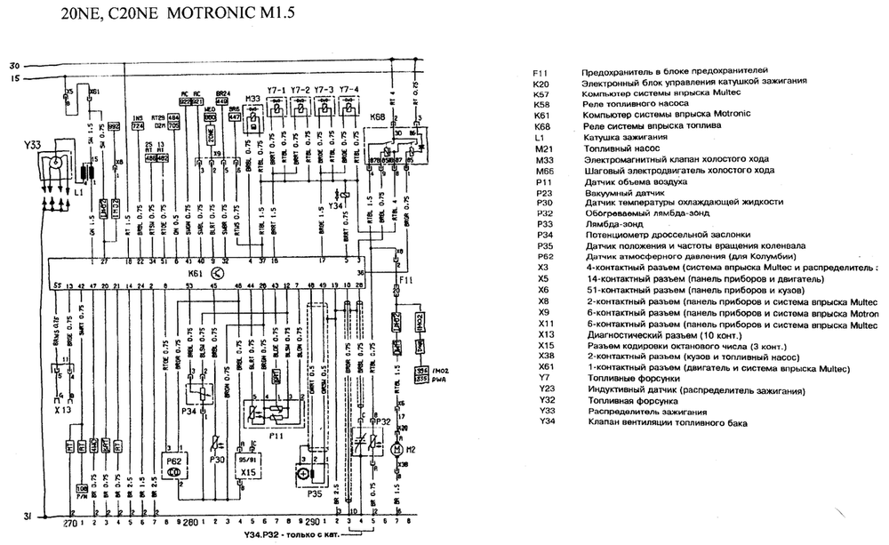

  14. Да, я видимо упустил этот момент, почему то мне казалось что у тебя 2,0 а это С20NE и Мотроник. С Симтек сканер работает а вот с Мультек я не обладаю такой инфой. Хотя, с другой стороны, твой автомобиль (год выпуска, марка двигателя и т.д.) в списке самой программы доступен? Я правильно понимаю? Если так то пробуй поиграться с годом выпуска авто или с маркой двигателя. например не 1.8 а попробуй 1.6 главное чтоб система управления впрыском тоже была такая же как у тебя. Например с Омегой Б такие манипуляции часто помогают. Удачи!
  15. Сейчас с драйвером все нормально. Программа видит девайс но он не коннектится с ЭБУ. Проблема может быть в настройках ком порта, софт может не дружить с Мотроник 1.5. Настройки COM порта (в твоем случае COM3) все поменял как описано в этой теме? Время ожидания, размер буфера, скорость передачи данных. В теории такой Opel Scaner должен работать с Мотроник 1.5. но, лично у меня практити использования его с Opel Vectra A, Opel Omega A нет. Если с настройуами СОМ порта все в порядке то лопробуй найти в нете програмку Motronic diagnost 1.21 Она заточена под Motronic Ml4.1 и M1.5 и под такие двигателя 20NE C20NE 20SE C20SEH C24NE C26NE C30LE C30NE
