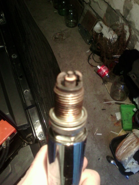

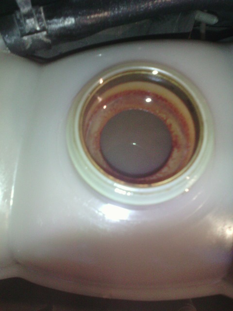

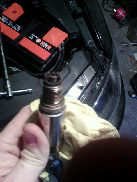

Andrijko Опубликовано 7 февраля, 2017 Автор Поделиться Опубликовано 7 февраля, 2017 Замена грм и помпы Все началось с этого. Не знаю что и думать или включать печальку или сам себя накручиваю (Сегодня под вечер приехав с гостей заметил что у омеге с выхлопной дым (на улице +15 прошел дождик, похоже как на туман легенький). Ну думаю мало ли, хотя омега прогрета был что аж заработал карлсон ) Да и думаю дай гляну под капот — открыл расширительный бачок — а там такое — тосол цвета какао ( не знаю что и думать, иль тосол пора менять или… ждать сюрприза в ближайшее будущее :( (в делах какой там должен быть тот дым я если честно не шурупаю :((( ) Уровень масла ближе к минимум, но уже почти 10 тык накатал, и масло за 10 тык не доливал ниразу.свечи все вот такого цвета. може есть у кого какие мысли. буду рад выслушать — в моторных делах я полный ноль. может не все так печально а может и наоборот. В результате: продолжении предыдущей печальной записи — если посмотреть с одной стороны вроде бы все хорошо закончилось — прокладка целая, ни тосол ни масло друг к другу в гости не сходили :) — оказалось просто тосол поднял все Г из всей системы + омега перестала паровать (выгнал всю водичку с выхлопа) — ну хоть это радует. Но как всегда Омега ж просто не может так по мелочи скапризничать )), естественно должно все таки что-то где-то да вылезти — и в результате того, что я промыл всю систему — с перепугу у омеги аж помпа об писалась )))) — результат — замена помпы + заодно решил и поменять комплект грм (менял грм примерно тысяч 45 назад) — ну что б по два раза туда не лазить.Был куплен: комплект грм Gates (кат № K015408XS) — ремень + 3 ролика = 1430грн; помпа Graf (кат № PA572A) = 670грн; антифриз Hepu (кат № P999-G12-005) = 550грн. комплект грм Gates — кат № K015408XS комплект грм Gates — кат № K015408XS помпа Graf — кат № PA572A антифриз Hepu — кат № P999-G12-005 Помпа и комплект грм был установлен — с помощью друзей в телефонном режиме, ну и конечно в помощи присутствовала Какая-то Мать )))) грм установился не с первого раза ((( т.е я установил вроде все по меткам — выезжаю на трасу — дошел до 4 и 5 передачи а омего едет максимум 80 км в час. приезжаю домой понимаю шо походу я где то проморгал один зубец. звонки — консультации — обсуждения. Решаю на следующий день — что б ко мне приехал чудак с сто и установил заново грм — приезд его не увенчался успехом — по его словам все по метках все гуд, а у мну одно место чувствует что что-то не так — так как когда начинаю выставлять метки — распредвалы становятся по меткам идеально, а вот коленвал — еще надо крутить милиметра 4. Стою — и состояние такое что хоть головой об стену бейся. Плюнул — снял опять ремень, зафиксировал по новой распредвалы — короче выставил все по меткам заново — одел ремень, натянул, проверил — вот теперь все чики-пики. Выезд на трасу показывает что омегу с чумовским мотором может все таки тоже ехать. Уря ))))Но и понятное дело что и это еще не все ))) — ко всему навернулся у мну еще датчик тепрературы, то что ставится вверху радиатора и отвечает за первую скорость. Пока вентиляторы маслаю что на холодную что на гарячую. Датчик будет заказан и надеюсь проблема уйдет.Всем мир! Цитата Ссылка на комментарий Поделиться на другие сайты Поделиться
