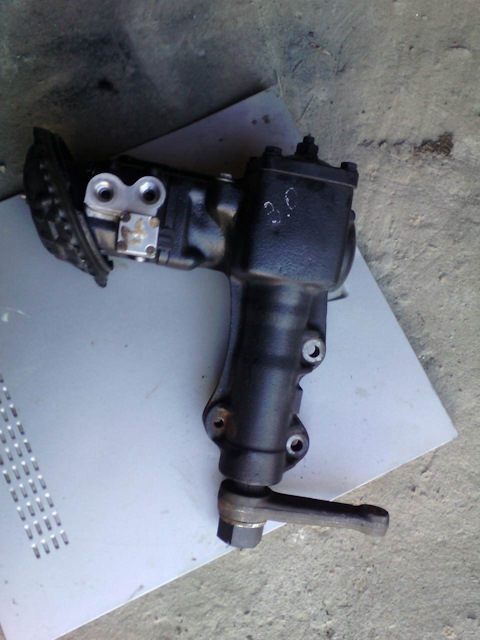

Рулевое (Ч.1) — насос ГУРа, рул.редуктор серво, радиатор ГУРа.
Всем привет. Случились с моей омегой небольшие неприятности несколько дней назад, да и даж не пару дней а пару месяцев — начал подтекать редуктор рулевой, почему? — я так и не понял, так как тоже его менял — но есть у мну домыслы, может и ошибочны — но все же напишу — потек редуктор и пришел капец маятнику после того как я поставил отреставрированную трапецию, мож и из-за нее, а может и совпадение. Но вот недавно ездил по делам на расстоянии 150 км, и после на утро завел омегу, а из под капота гул не слабенький — загудел насос ГУРа. Сразу глянул в бачок — пусто, долил жидкости, ГУР утих — пока так и катаюсь, собирая потихоньку детальки для передка омеги.
Пока из первых покупок:
1) Насос ГУРа.

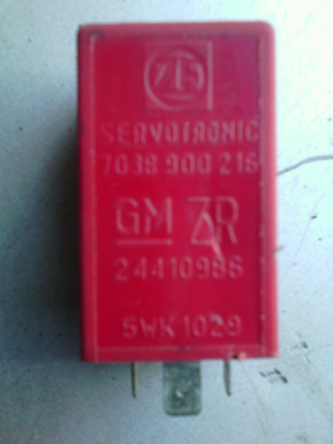

2) Редуктор с сервотроником + реле с рестайловой омеги
Так же у меня весь в жидкости гидроусилителя патрубок который идет от бачка к радиатору (охладителю) ГУРа, в связи с чем был куплен бу в хорошем состоянии с донора. По приезду увидел разницу — у меня от бачка идет шланг см 50 и потом переходит уже в радиатор (охладитель), а на приехавшем см 7 шланга и потом сразу в радиатор (охладитель), т.е. длина самого радиатора больше — я так подумал что это и к лучшему. Радиатор с патрубками снят с омеги с мотором 3.0
3) радиатор ГУРа
Пока все что купил. На днях еще должен приехать маятник с М57 уже переделанный на подшипники.
Также будут куплены: рулевая трапеция, шаровые, сайлентблоки передних рычагов.
