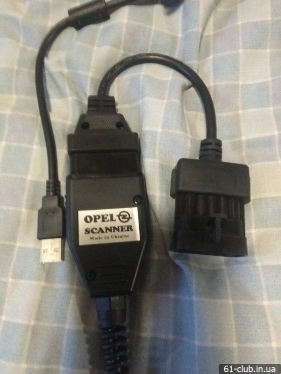

Скинь фото своего девайса.

Программу установил. Вроде всё есть на компе.(драйвера)
Подключаю к машине. Работают синий и красный диод. Нажимаю в программе старт. Начинает мигать жёлтый диод. Пытается подключиться (наверное) секунд 15.
И на этом всё. Опять старт. Опять всё заново.

Сейчас с драйвером все нормально. Программа видит девайс но он не коннектится с ЭБУ. Проблема может быть в настройках ком порта, софт может не дружить с Мотроник 1.5.
Настройки COM порта (в твоем случае COM3) все поменял как описано в этой теме? Время ожидания, размер буфера, скорость передачи данных.
В теории такой Opel Scaner должен работать с Мотроник 1.5. но, лично у меня практити использования его с Opel Vectra A, Opel Omega A нет.
Если с настройуами СОМ порта все в порядке то лопробуй найти в нете програмку Motronic diagnost 1.21
Она заточена под Motronic Ml4.1 и M1.5 и под такие двигателя
