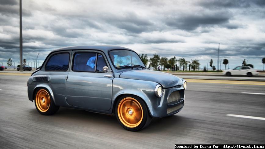

Все проводимые работы над проектом можно разделить на несколько этапов. В период между 2004-2009 годами, ЗАЗ 965 был первой и единственной машиной автора проекта, и использовалась для каждодневной езды. Поэтому особых переделок в тот момент автомобиль не потерпел. На первом этапе работ автор проекта ограничился сборкой, колесами, покраской, занижением. Вместе с этим были установлены опытный двигатель от ВАЗ 2103, тормозная система от ВАЗ 2106, сидения от БМВ Е36 и рулевое колесо Isotta.
Спустя время автор проекта захотел сделать из старенького ЗАЗ 965 нечто особенное и взялся за комплексное восстановление автомобиля. В 2009 году начался необратимый процесс долгих и серьезных доработок. Задачи были поставлены следующие: доработка кузовных деталей, мотора, сцепления, охлаждения, замена фар и стекол, сборка салона, покраска, занижение и улучшение подвески.
«Повторять ошибок прошлого уже не хотелось. Перечеркнув все сделанное, начинаю все заново. Все детали купил новые, даже новый двигатель от Нивы. Работу доверил толковому, ответственному и проверенному мастеру, а не кому попало» — рассказывает автор проекта.
Сначала переделки коснулись ходовой части. Так как автор проекта решил кардинально заняться переделкой, было принято установить новый мотор. Для этого у официального дилера ВАЗ был куплен 1,7-литровый бензиновый двигатель мощностью 73 л.с. от Нивы (блок 213). Стартер, генератор, ГБЦ и карбюратор достались от первого опытного мотора ВАЗ 2103. Радиатор от Нивы новый, КПП от ЗАЗ 968.
Выхлоп у горбатого, который был поставлен еще лет 9 назад, был с тонкими гнилыми трубами и дешевым китайским прямотоком. Поэтому им автор проекта решил заняться кардинально и не экономить. Был выбран самый тихий глушитель турецкого производства с более широкими трубами.
Владелец установил суппорта от ВАЗ 2106 и тормоза от ВАЗ 2108. Задняя подвеска от ЗАЗ968, передняя подвеска доработана, занижена, тяги и прочее заменены на прочие марки. Для улучшения управляемости установлен стабилизатор поперечной устойчивости от ВАЗ.
После технических доработок дело дошло до кузова. Автора проекта не совсем устраивал заводской вид автомобиля, и он хотел немного поменять его дизайн. Свое видение он перенес на бумагу, чтобы показать мастеру желаемый результат. Полностью по эскизу мастера воплотить не смогли, но получилось все очень даже отлично.
Переднюю часть сделали массивней, и убрали мелкие детали. Задний капот пришлось расширить, чтобы поместить уже новый двигатель от Нивы. Задняя панель была сделана вручную из панели ВАЗ 2104. Колесные арки крыльев поставлены от ВАЗ 2106 внутренние. От ЗАЗовских жабр избавляться не стали, а просто вварили их в кузов, чтобы не сильно не выделялись. Заводской топливный бак, находящийся спереди, был убран, его место занял АКБ.
Как только автомобиль был покрашен в цвет Форд Мустанг Шелби серый металлик и собран, на него установили новые стекла и зеркала от иномарки. Особое внимание уделили оптике автомобиля. Фары от BMW E39  были полностью переработаны, в них установили линзы Bi-xenon от Range Rover, лампы D2S, а стекла были взяты с E34. Свет разжигается ксеноновыми блоками с того же E39. Задние фонари тоже модернизированы установкой LED.
«В салоне поменяли рулевое колесо, восстановили заводскую приборку, поставили сидения от BMW Е36, обесшумили и полностью перешили» — делится автор проекта.
Естественно автомобиль в руках владельца, стремящегося к уникальному стилю своего автомобиля, не смог обойтись без крутых дисков. Колесные диски, которые вы можете наблюдать на этом ЗАЗ 965 – Volk Rays TE37 16’/7J/ET-40, реплика из Польши 16/7J/ET-40. Покрышки — Continental ContiSport2, спереди 195/45/16, сзади 205/45/16.
Самым сложным для автора этого проекта была пересадка мотора от Нивы в подкапотное пространство ЗАЗ 965. На это ушло много средств и времени. Все дело было в переходной плите, из-за которой около 5-ти лет выходило из строя сцепление. Проблема решилась, как только была сделана плита и установлен новый мотор.
«По ходу много чего поменялось от первоначальной задумки. По внешнему виду, это примерно то, что я хотел. В техническом плане образ реально далек. Если бы я начинал это дело сейчас, машина была бы совсем другая по технической части. Но так как дело сделано, а заново начинать не совсем хочется, закончу свой проект таким» — делится автор проекта.
