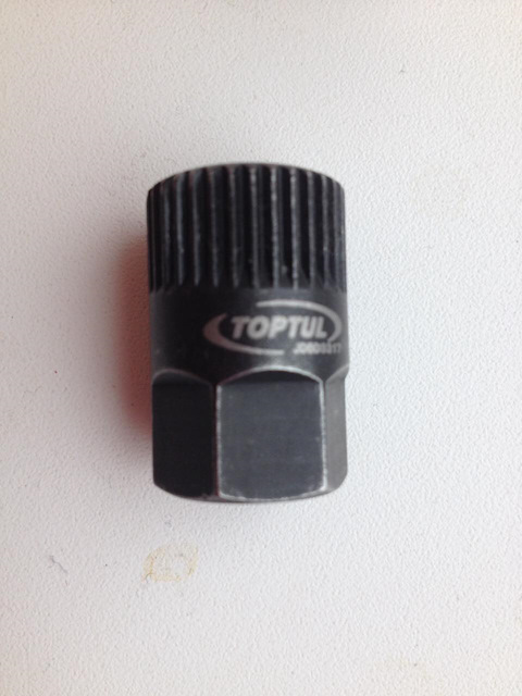

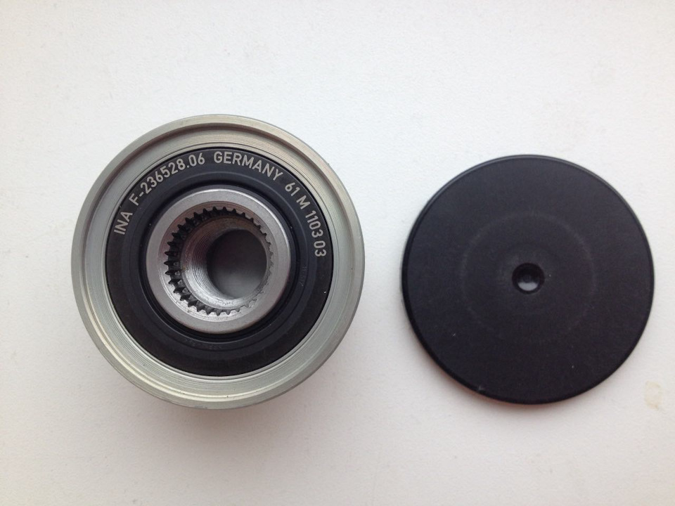

Andrijko Опубликовано 3 марта, 2017 Автор Поделиться Опубликовано 3 марта, 2017 Обгонная муфта INA 535018310 Всем привет. Негаданно нежданно и не планировалось даже, дело 1 секунды на раздумья — купил обгонную муфту генератора INA 535018310. За муфту просто позвонил узнать стоит ли ее покупать, ответ — да, но решил взять чуток попозже, но как всегда хочу оказалось сильнее чем что либо — через минут перезвон и муфта куплена ))) За муфту огромное спасибо Вите PILOT-T с Николаева. Вот такая коробочка сегодня приехала INA 535018310 В самой коробочке и наша цяцька — муфта INA 535018310 INA 535018310 Ну и естественно для установки самой муфты нам понадобится спец головка, без нее никак. Головка TOPTUL JDBD3317 — куплена также у Вити. Хоть ее использую все го лишь раз — при установке муфты, но взять по месту такую головку просто негде. С данной головкой замена муфты пяти минутное дело. TOPTUL JDBD3317 Муфта установлена. Были проблемы с шайбой — решено с помощью токаря. Первое что заметил — это меньше шума под капотом, слышно только как работают форсунки )) ну и как то мягче стало все работать — мож просто кажется. Цитата Ссылка на комментарий Поделиться на другие сайты Поделиться

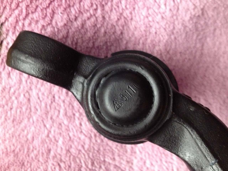

Andrijko Опубликовано 10 марта, 2017 Автор Поделиться Опубликовано 10 марта, 2017 (изменено) Рулевое (Ч.3) — средняя и боковые тяги Всем привет. Продолжаю потихоньку покупать зп по рулевому для своей омеги. Сегодня приехала рулевая трапеция — средняя тяга lemforder и боковые тяги Moog — пойдут на смену реставрации. Хотелось конечно оригинал — но цены печальные.За запчастюльки спасибо Леше Veseliykrava — рекомендую.Сами тяги ну и опознавательный знак лемфа на средней рулевой тяге Изменено 10 марта, 2017 пользователем Andrijko Цитата Ссылка на комментарий Поделиться на другие сайты Поделиться

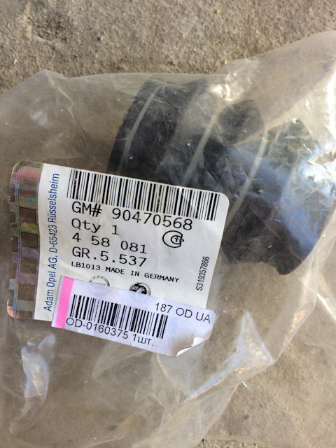

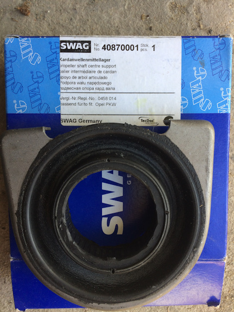

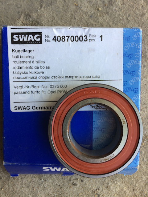

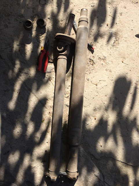

Andrijko Опубликовано 18 мая, 2017 Автор Поделиться Опубликовано 18 мая, 2017 Короч вешел покурить на улицу, и внезапно родилась идея заменить подвесной кардана )))) Все комплектующие для замены уже год лежат на полочке в гараже, но все руки не доходили до него.Для замены были куплены следующиеопора SWAG №40870001 подшипник SWAG №40870003 пыльник № 90470568 Так как ямы в гараже у меня нет (надо будет что то думать в этом плане) (( -и как всегда в позе омега сверху ))) снял кардан с омеги. Ну и после снятия кардана осталось самое страшное — это разъединить его на две части — много раз видел в отчетах что это дело не простое — танцы с бубном обеспечены. Но мну повезло ) — легким движением рук, кардан без особых усилий с первого раза разъединился на части — УРА! поснимал пыльник, обойму, выпресовав подшипник, все с новыми комплектующими поставил на место и получилась вот такая красота. Кардан уже на законном месте )) На все про все часа 2 ушло. была б яма — было б быстрее ( Цитата Ссылка на комментарий Поделиться на другие сайты Поделиться

Админ Kuzka Опубликовано 19 мая, 2017 Админ Поделиться Опубликовано 19 мая, 2017 картданы друг в друге должны легко ходить. иначе рвется подвесной. а менял то ты его зачем?) просто, шоб було?) Цитата Ссылка на комментарий Поделиться на другие сайты Поделиться
Andrijko Опубликовано 19 мая, 2017 Автор Поделиться Опубликовано 19 мая, 2017 картданы друг в друге должны легко ходить. иначе рвется подвесной. а менял то ты его зачем?) просто, шоб було?) Был звук как колокольчик если на нейтралке вдоль забора. Когда снял кардан, и покрутил подшипник - гудел, сама обойма потрескалась - как ни как 20 лет уже. Цитата Ссылка на комментарий Поделиться на другие сайты Поделиться
