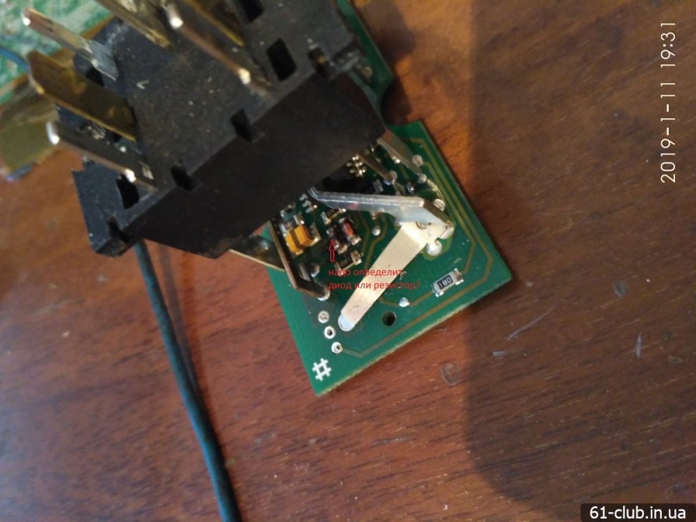

здравствуйте!  нужно помощ надо ремонтировать контроллера свечей накала GM 09 132 691.
сгорел два транзистора BUK7508 , и диод или резистор не могу опознать.
схему не нашол.

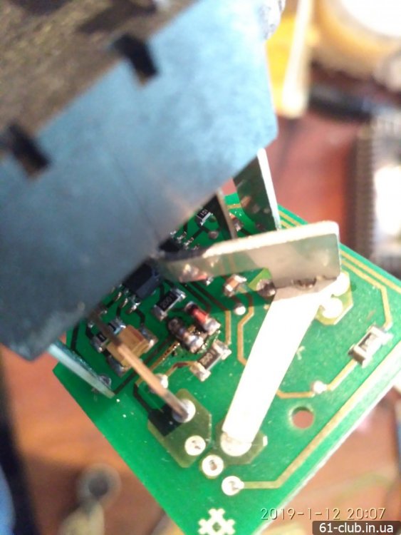

А что реально не видно? Сильно выгорело?
Привет! да сильно выгорело, не видно. хоя бы номер позиции был бы яопределбы что там. на фото максимально снять то-что выгоревший.

Хороших новостей нет.  Сняли у него контроллер а он по мимо защелок еще и герметиком заделан. Естественно мне его ковырять не дали. Вскрыли его старый там ситуация еще хуже чем у тебя.

Вообще то в таких корпусах идут диоды или стабилитроны. Резистор мало вероятно.
Допустим там  диод  или стаблитрон, могу припаять, а как определить какая сторона катод и онод?
С одной стороны на стабилитроне есть полоска, она, как правило, наносится со стороны катода. Посмотри может там есть остатки от нее.
Пример: Стабилитрон BZV55C

Дело в том что сгоревший стабилитрон это скорее всего следствие вылетевшего полевика.
Правильно поступил что взял другой. А с этим, при желании, всегда можно поковыряться.
