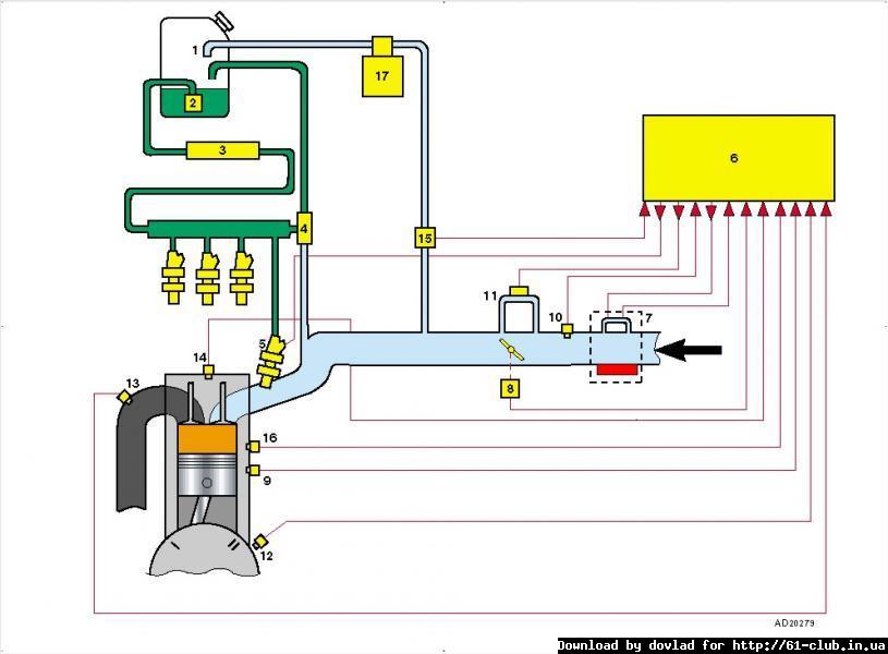

Админ dovlad Опубликовано 9 февраля, 2017 Админ Опубликовано 9 февраля, 2017 Структурная схема системы впрыска двигателя X20XEW 1. Топливный бак 2. Топливный насос 3. Топливный фильтр 4. Регулятор давления топлива 5. Топливная форсунка 6. ЭБУ 7. Датчик массового расхода воздуха (MAF sensor) 8. Датчик положения дроссельной заслонки 9. Датчик температуры двигателя 10. Датчик температуры всасываемого воздуха 11. Регулятор холостого хода двигателя 12. Датчик положения коленвала 13. Датчик кислорода 14. Датчик положения распредвала 15. Клапан адсорбера 16. Датчик детонации 17. Адсорбер Andrijko, Kuzka и Jenya61 3 Цитата

Админ dovlad Опубликовано 10 февраля, 2017 Автор Админ Опубликовано 10 февраля, 2017 Перевел с немеческого. Картинка развернута и максимально доступна для восприятия. Цитата
