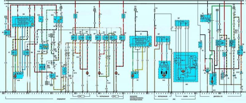

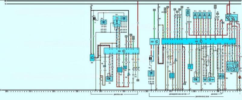

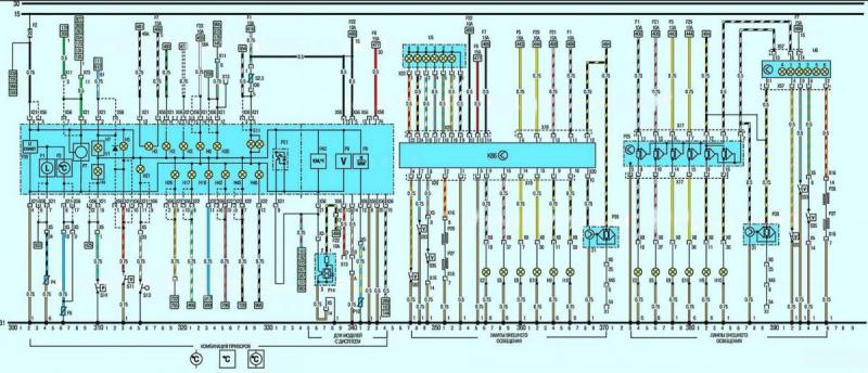

Cхема электрическая принципиальная моделей С 1991 года

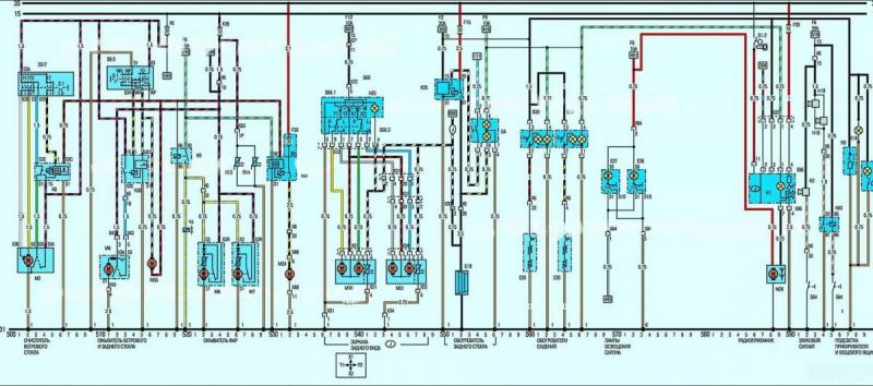

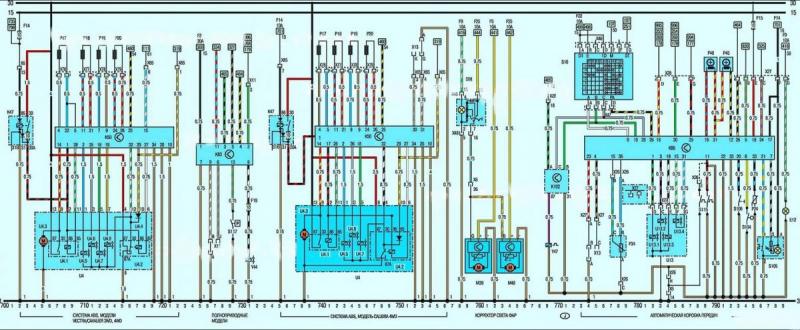

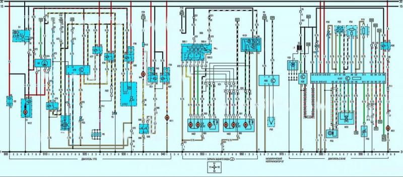

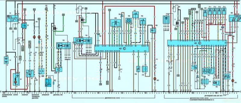

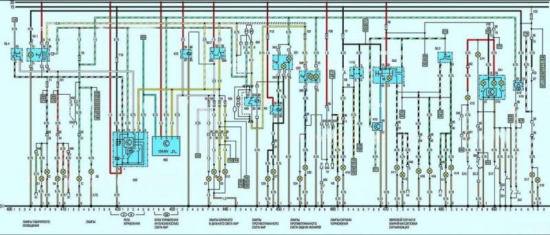

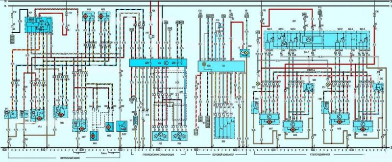

Под нижней линией на схеме имеются номера координат, по которым, используя ключ, можно определить цепь или элемент схемы.
  Цепи подачи положительного напряжения расположены в верхней части схемы. Линия, обозначенная цифрой 30, находится постоянно под напряжением, а линия с цифрой 15 находится под напряжением только при включенном зажигании.
  Номера в квадратах обозначают координату, в которой подсоединяется данный провод.
