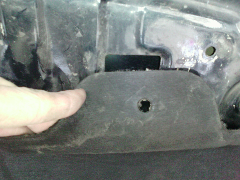

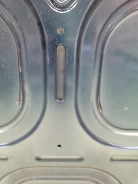

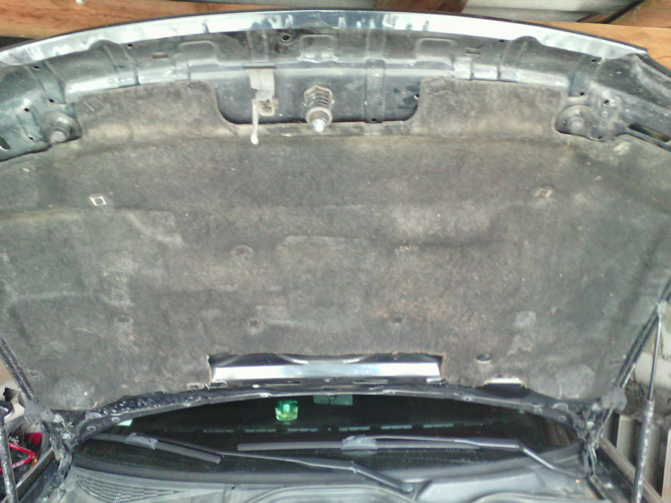

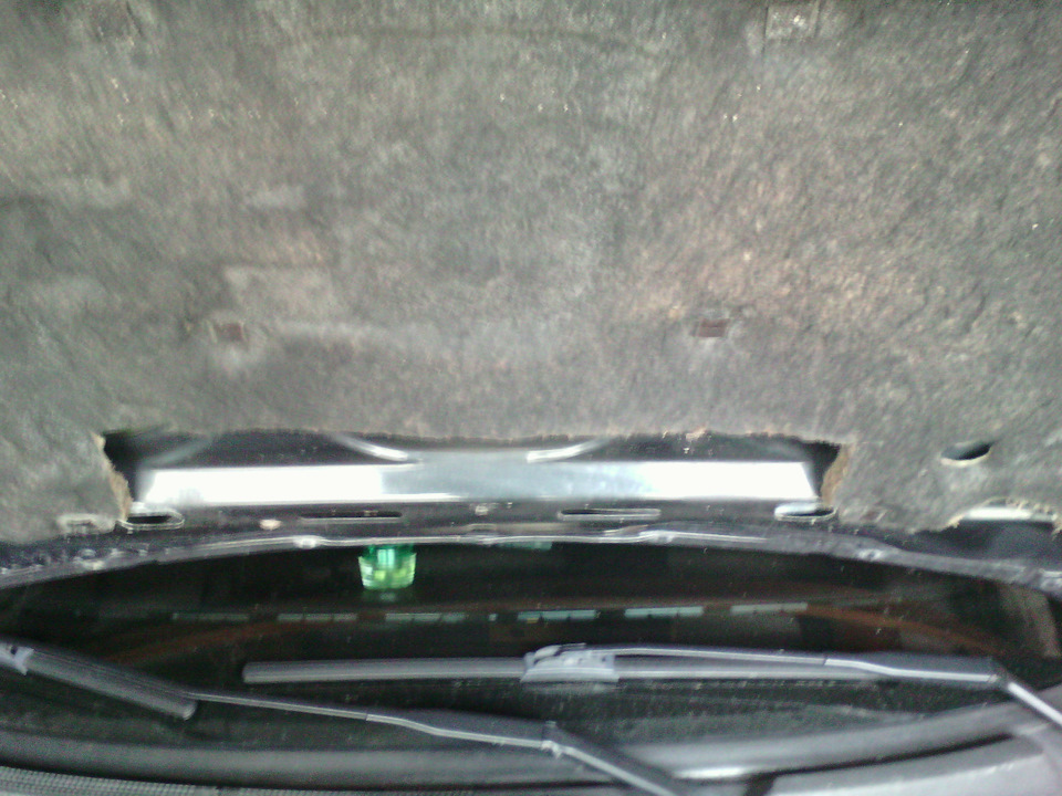

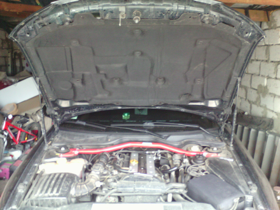

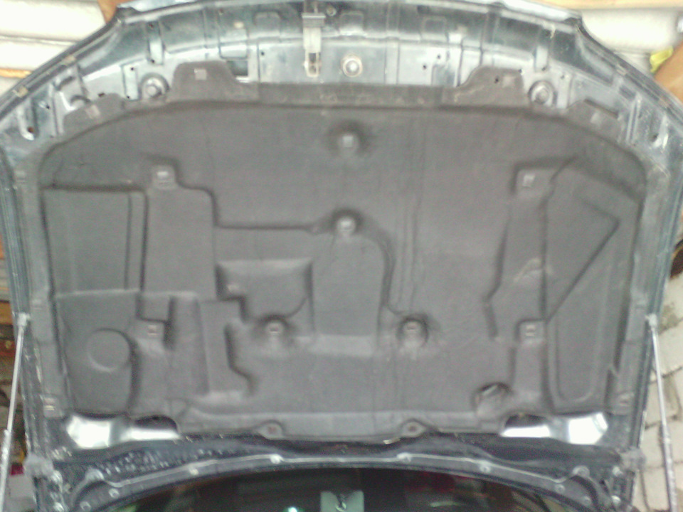

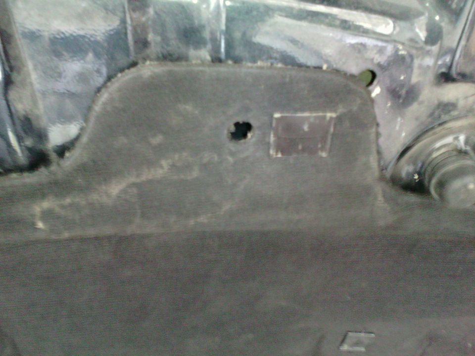

Andrijko Опубликовано 10 декабря, 2016 Поделиться Опубликовано 10 декабря, 2016 Всем привет. Люблю когда в машине почти все по хфэншую ))) ну и конечно под капотом тоже так должно быть. Моя старая шумка была изначально при покупке омеги в неоч состоянии, такое впечатление что ее собаки порвали, в скорее я с нее содрал покрытие, и осталась одна типа картонка, в некоторых местах подрезал что б сопли не висели, и на вид все это дело выглядело печально — как плешивая )))и вот что получилось — в живую на вид еще хуже ((: Купить родную дорестайловую шумку в отличнейшем состоянии наверно не реально сегодня, и я задался вопросом — а станет ли шумка с рестайловой омеги на дорестайловую? — поспраивал на форумах, ответ вроде и положительный был, ток писали то на половину родных креплений крепится, остальные надо дорабатывать. Решился — купил шумку с рестайловой омеги в отличнейшем состоянии. Приехала вчера, сегодня уже поставил — мину 30 весь процесс установки занял.Кто то протыкал дырки в новой шумке что б она лучше держалась, я же пошел другим чуток методом — просверлил дырки в усилителе капота под родные дырки шумки. Дырки сверлил шуруповертом на низких оборотах, что б не просверлить капот насквозь ))) использовал сверла — сначала 3-кой, потом 6 и в конце 6,5. Просверлил 9 дырок. Примерно вот так (одни из.): Ну и как понятно все идеально не бывает )), одну из 9 дырок пришлось сверлить чуток в стороне от заводской дырки шумки. Почему? — на фото ниже все видно почему ) — дырка шумки прям напротив квадратной дырки капота ну и результат просверленной 9 дырочки Ну и итог проделанной работы ) dovlad и futbolfans 2 Цитата Ссылка на комментарий Поделиться на другие сайты Поделиться
