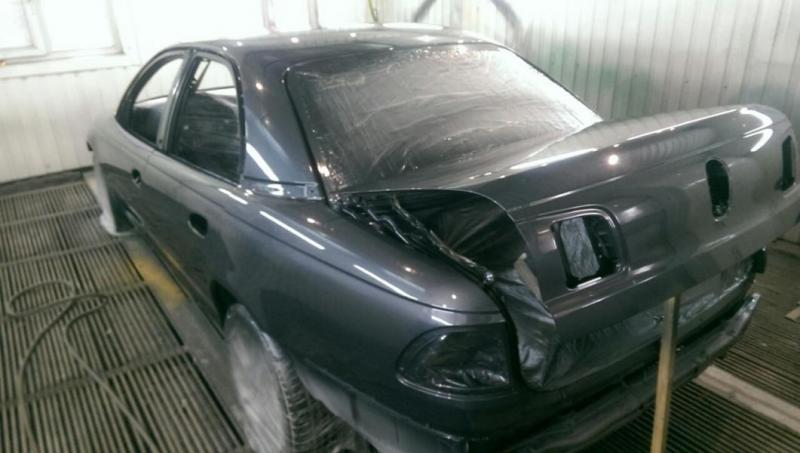

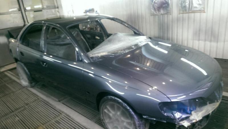

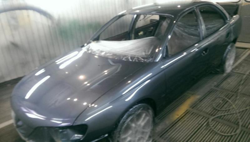

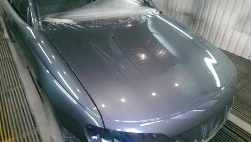

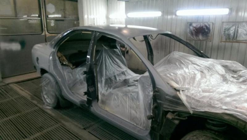

Максим Опубликовано 20 октября, 2016 Автор Опубликовано 20 октября, 2016 Ну вот, не выдержал, похвастаюсь! Наконец это свершилось Jenya61, Kuzka и futbolfans 3 Цитата
Максим Опубликовано 20 октября, 2016 Автор Опубликовано 20 октября, 2016 Красавчик!! Спасибо!) Цитата
