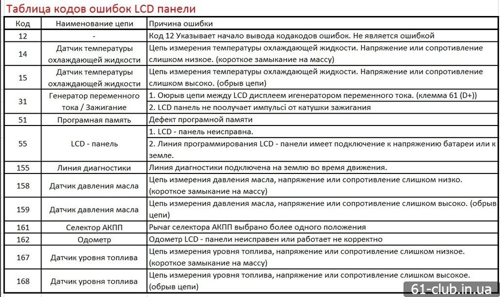

Админ dovlad Опубликовано 25 марта, 2016 Админ Поделиться Опубликовано 25 марта, 2016 Эксклюзивно для 61-Club LCD приборная панель как и система впрыска Motronic способна само тестироваться. Так же она может запоминать, сохранять и выводить информацию об ошибках. Для входа в режим диагностики необходимо замкнуть клеммы "А" и "D" диагностического разъема автомобиля. Для тех кто самостоятельно устанавливал(ет) LCD панель на свой автомобиль рекомендую сразу же проложить линию диагностики и в дальнейшем не придется лишний раз снимать приборку. Сделать это очень просто. Необходимо с клеммы "13" разъема "Х8" (белый разъем LCD панели) протянуть провод к диагностическому разъему автомобиля и подключить его к клемме с маркировкой "D". Если же по какой то причине это не сделано достаточно снять LCD приборную панель и клемму "13" разъема "Х8" замкнуть на корпус. Сохраненные коды ошибок мигают в секции спидометра когда LCD панель находится в режиме диагностики. Коды ошибок выводятся в цифровой форме в порядке возрастания. Каждый код ошибки мигает три раза и будет повторяться до тех пор пока LCD приборная панель будет находится в режиме диагностики. Сохраненные коды неисправности стираются нажатием правой клавиши на LCD приборной панели обозначенной символом "О". При снятии клеммы с аккумуляторной батареи ошибки сами не удаляются. Ошибки могут аннулироваться если в последующих 21-м запуске двигателя они ни разу не повторятся. При перепечатывании данной информации ссылка на http://61-club.in.ua обязательна. ALEKS87-LCD, Kuzka и EVO 500 3 Цитата Ссылка на комментарий Поделиться на другие сайты Поделиться
