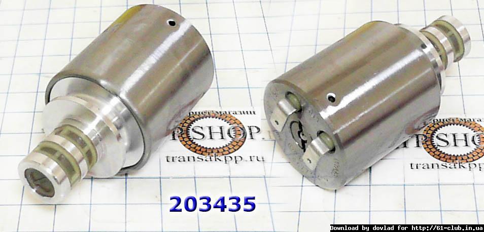

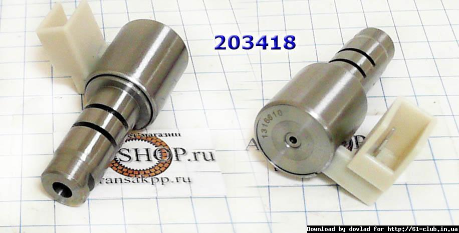

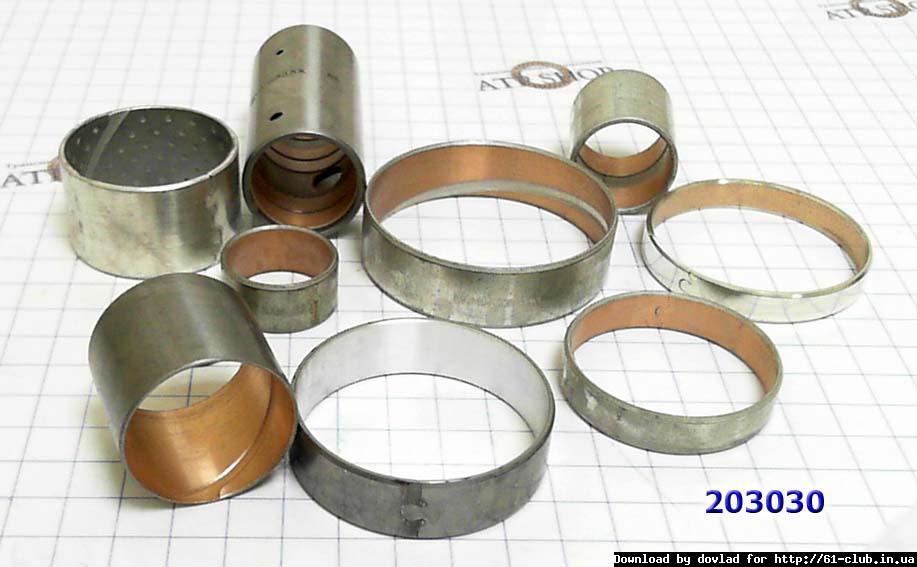

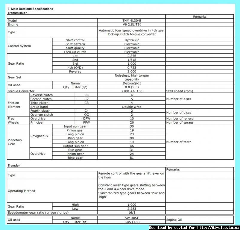

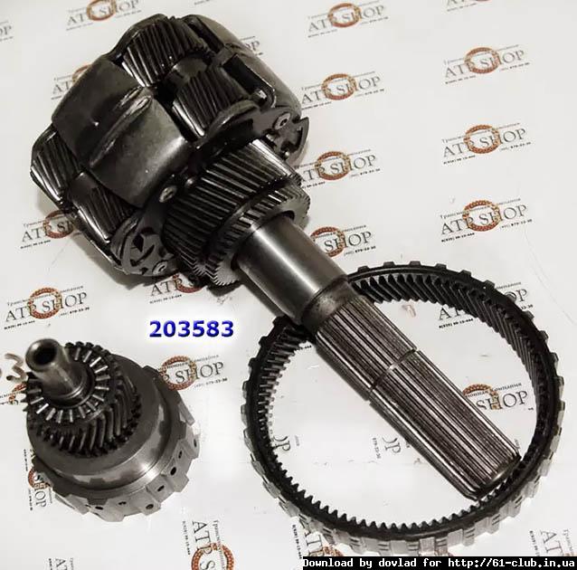

Админ dovlad Опубликовано 18 декабря, 2017 Админ Поделиться Опубликовано 18 декабря, 2017 Предлагаю сбрасывать сюда всю имеющуюся информацию по ремонту и обслуживанию автоматических трансмиссий 4L30E более известных нам как AR-25, AR-35 4-х ступенчатая АКПП 4L30E является продолжением простой и надежной 3-х ступенчатой трансмиссии 3L30E, работавшей с 1969 года. Эти трансмиссии производились в США и в Европе (Страсбург) под названием AR25, для заднеприводного европейского Опель Омега и редкой у нас AR35 для 3-х литровой Катера. (список применения АКПП 4L30E). Маркировка нанесена на табличке АКПП и родственна с французской сиcтемой: AF - automatiс forward, и AR - automatic rear. 4L30E устанавливалась с 1990 года на задне- и полноприводные БМВ всех серий с двигателями до 3 литров, но гораздо шире применялась на машинах GM, Opel Omega, Isuzu и даже на Хондах Паспорт, где зарекомендовала себя с самой лучшей стороны. В капремонт до сих пор ежемесячно приходят автоматы выпущенные больше 20-ти лет назад. Типичный капремонт 4L30 Меняется одноразовый Фильтр - №203010. Фильтр металло-пластиковый с двойной фетровой мембраной, для возрастных авто рекомендуется к замене с каждой сменой масла, чтобы сохранить ресурс насоса и втулок. В этой коробке применяется две различных модификации фильтров с зависимости от поддона: Один - черный для БМВ 203010A, а другой - (желтый с заборником 13мм) для GM/ Opel/ Isuzu/ Honda 203010B - Ремкомплект прокладок и сальников (№203002), чаще всего выбирают Ремкомплект АТОК, в два раза реже - Пресижн и Транстек. - Комплект фрикционов - 203003, комплекты фрикционов отличаются по годам выпуска - до 97-го и после 1998 г. когда был усилен пакет 3-d Clutch. В АКПП 4L30E относительно ограниченным ресурсом обладает гидротрансформатор, гидроблок и соленоиды, работа которых понемногу и незаметно ухудшается с износом фрикциона блокировки и нарастанием нагара в самых узких местах, отчего падает давление масла и наступает масляное голодание, что пагубно влияет на втулки, которые, тем не менее, имеют вполне приличный ресурс. Меняются втулки полным комплектом (10 шт - 203030) Иногда, когда машина пришла в ремонт вовремя, мастера ограничиваются ремонтом самого узкого места - замена Втулки насоса #203034, Эксплуатация с изношенной втулкой насоса и грязным маслом приводит выходу из строя и самого масляного насоса. В замену идут изношенные шестерни - №203530. Проявляется в подтеканиях из-под сальника насоса -№ 203070. Причиной подтекания назначают вибрации от износа. Расходником так же являются пластиковые вошеры - подшипники - 203200. Одна из частых замен - тормозная лента - №203026. Из "железа" проверяют состояние Барабана Low (203557), который истирается неравномерно изношенной тормозной лентой. Гидроблок после 200 ткм требует регламентной разборки, ремонта и очистки от нагара. Для привода тормозной ленты в конструкцию гидроблока введен линейный соленоид давления, который способен регулировать давление ленты на барабан с помощью PWM (ШИМ - широкоимпульсной модуляции). Из электрики типичной проблемой возрастной машины можно считать соленоиды, выработавшие свой ресурс. В замене часто встречается - Соленоид линейного давления №203435. Соленоиды шифт №203421 и 203422. (Проверка омметром по мануалам и продувка) - соленоид контроля тормозной ленты - №203418. Также заказывают - датчик скорости, проводку соленоидов 203446, Разъем-коннектор 203444. Реже спрашивают соленоид блокировки гидротрансформатора №203425 Из железа можно отметить встречающийся в ремонте Планетарный ряд (№203583). Который меняется чаще всего на перегруженных возрастных Исудзу. Довольно надежная, хорошо отрегулированная коробка с большим ресурсом по железу, которая после несложного капремонта способна отслужить еще несколько лет при должном контроле за маслом. Цитата Ссылка на комментарий Поделиться на другие сайты Поделиться

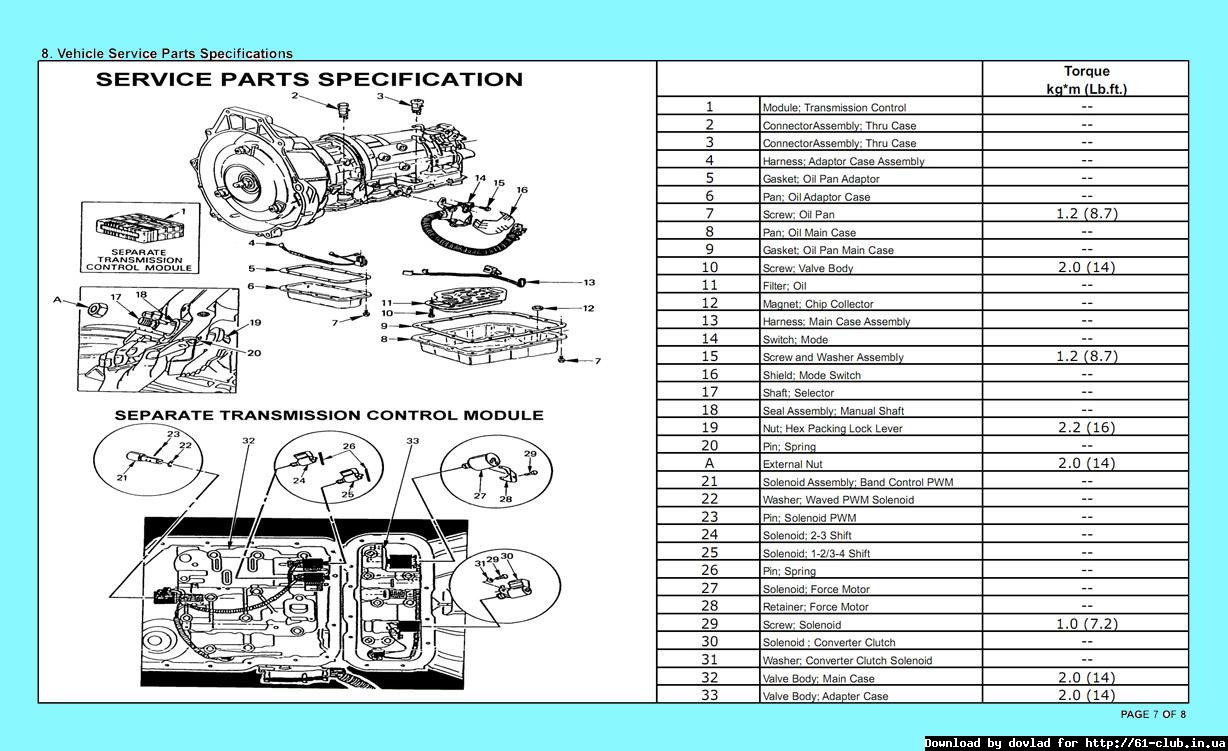

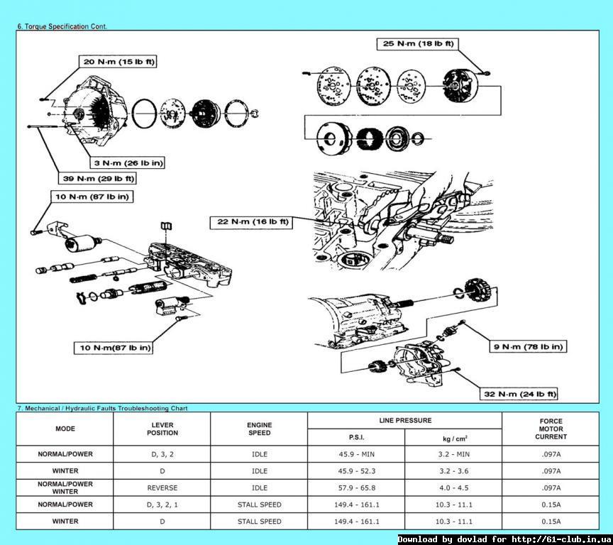

Админ dovlad Опубликовано 18 декабря, 2017 Автор Админ Поделиться Опубликовано 18 декабря, 2017 Загрузил к нам форум и на piccy.info так как оттуда можно вытянуть с разрешением 1920x1256 Kuzka 1 Цитата Ссылка на комментарий Поделиться на другие сайты Поделиться
Админ dovlad Опубликовано 18 декабря, 2017 Автор Админ Поделиться Опубликовано 18 декабря, 2017 Kuzka 1 Цитата Ссылка на комментарий Поделиться на другие сайты Поделиться

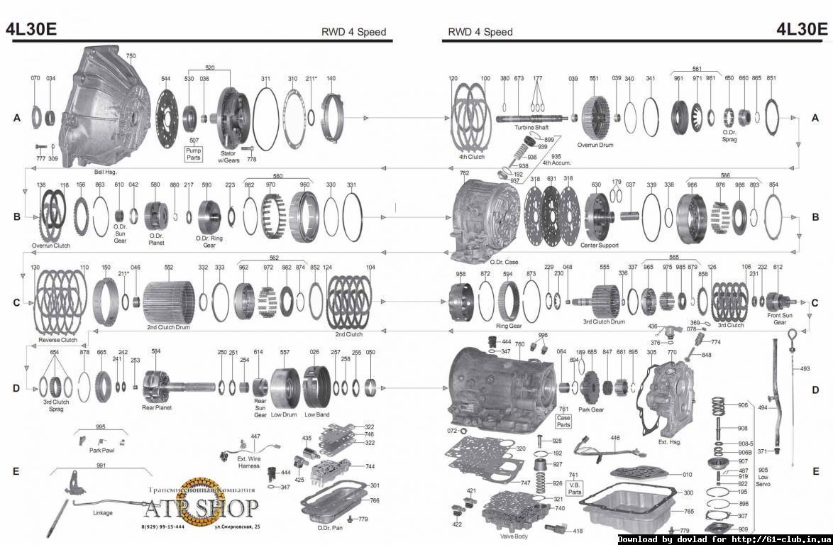

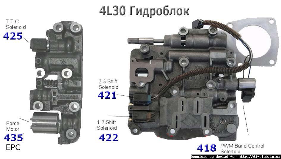

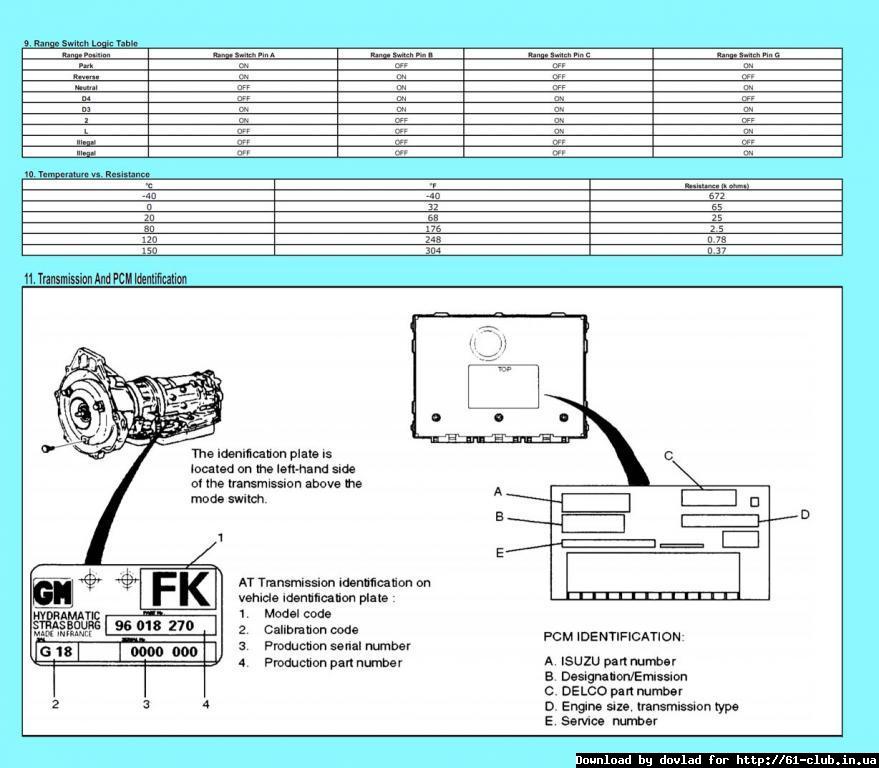

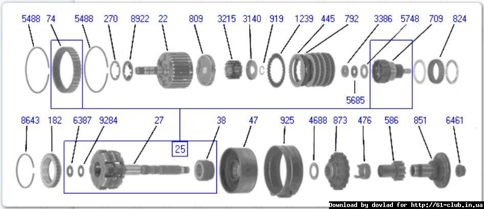

Админ dovlad Опубликовано 18 декабря, 2017 Автор Админ Поделиться Опубликовано 18 декабря, 2017 Заднеприводная, полноприводная 4-х ступенчатая АКПП 4L30E (AR-25, AR-35) Opel, Isuzu, редко BMW. 20 - Суппорт масляного насоса 18 - Турбинный вал 97 - Корпус OD 370 - Сепаратор обгонки 225 - Планетарный редуктор 954 - Средняя часть корпуса АКПП 35 - Суппорт 36 - Корпус сцепления 2-й передачи 22 - Корпус сцепления 3-й передачи 824 - Сепаратор обгонки 47 - Тормозной барабан 925 - Тормозная лента 851 - Хвостовик Два гидроблока с соленоидами Kuzka 1 Цитата Ссылка на комментарий Поделиться на другие сайты Поделиться

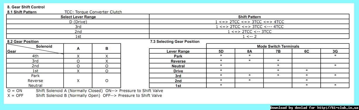

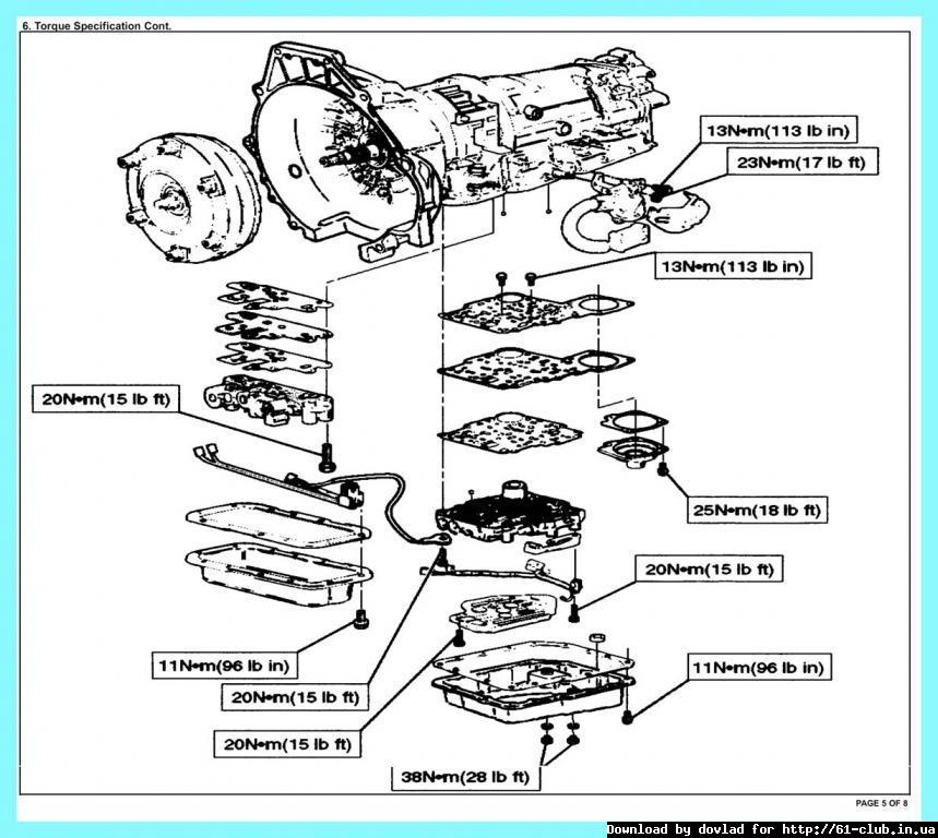

Админ dovlad Опубликовано 18 декабря, 2017 Автор Админ Поделиться Опубликовано 18 декабря, 2017 AlexSytko и Kuzka 2 Цитата Ссылка на комментарий Поделиться на другие сайты Поделиться
Админ dovlad Опубликовано 18 декабря, 2017 Автор Админ Поделиться Опубликовано 18 декабря, 2017 Kuzka и AlexSytko 2 Цитата Ссылка на комментарий Поделиться на другие сайты Поделиться

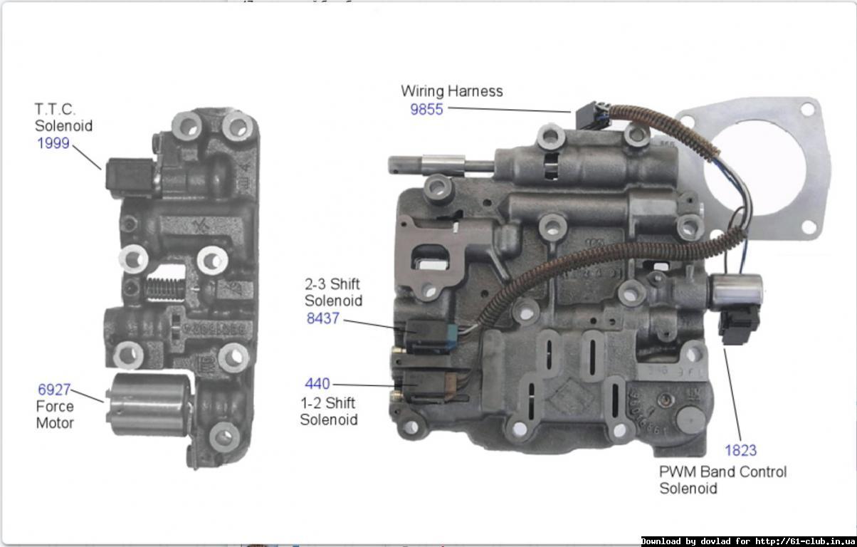

Админ dovlad Опубликовано 18 декабря, 2017 Автор Админ Поделиться Опубликовано 18 декабря, 2017 AlexSytko 1 Цитата Ссылка на комментарий Поделиться на другие сайты Поделиться

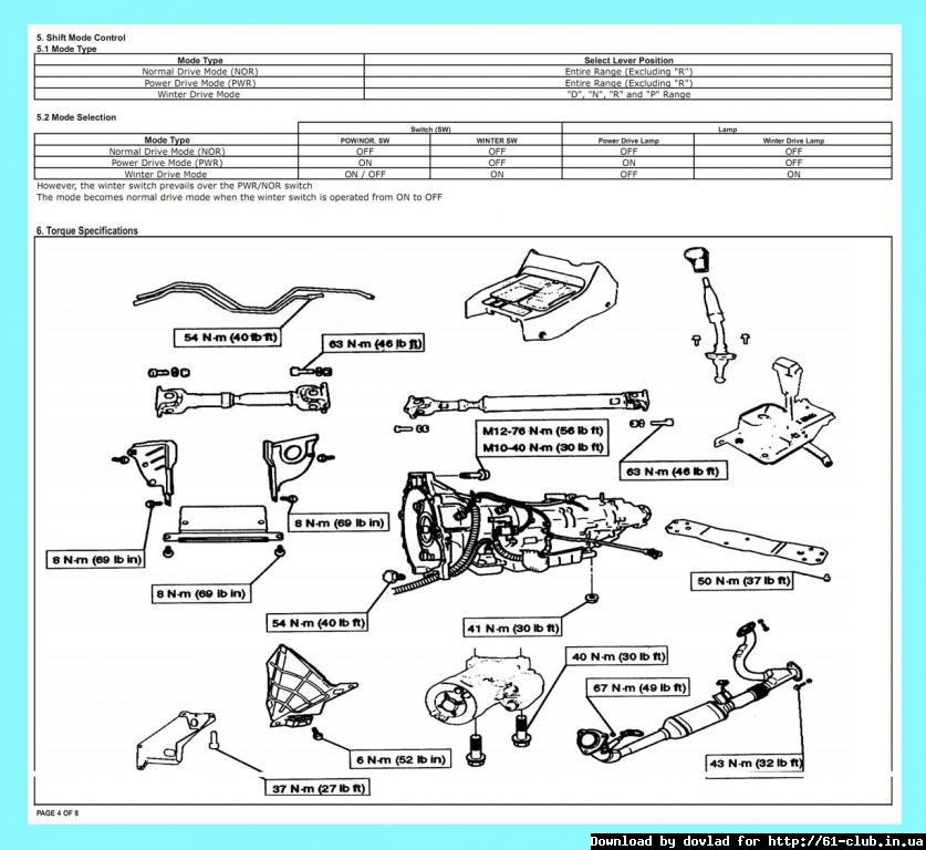

Админ dovlad Опубликовано 25 декабря, 2018 Автор Админ Поделиться Опубликовано 25 декабря, 2018 Vauxhall Workshop Manuals Omega B General Data – Automatic Transmission AR25/35/5 L40-E Kickdown: Integrated in accelerator Bowden cable or in accelerator sensor by way of electric kickdown switch for vehicles with electronic accelerator pedal. Towing vehicle: If transmission is in order and connected to propshaft: up to a distance of 100 km (62 miles) with a permissible top speed of 80 km/h (50 mph). Distance greater than 50 km (31 miles) or speed exceeding 50 km/h (31 mph), or defective transmission: Separate propshaft from transmission. Weight approx.: Transmission AR 25/35 without transmission fluid: 70.0 kg Transmission AR 25/35 with transmission fluid: 77.3 kg 5 L40-E transmission less transmission fluid: 73.0 kg 5 L40-E transmission including transmission fluid: 80.0 kg 1 ) Needed to program new control units and for installation of control units from vehicles with other engine versions – see Checking Procedure "AR 25/35 Automatic 4-Speed Transmission Omega-B", or "5 L40-E Automatic 5-Speed Transmission", respectively.2 ) As of MY '963 ) As of MY '984 ) Vehicles without trailer hitch "2000 kg"5 ) Vehicles with trailer hitch "2000 kg"6 ) As of MY '957 ) Status not established at time of going to press. Цитата Ссылка на комментарий Поделиться на другие сайты Поделиться
