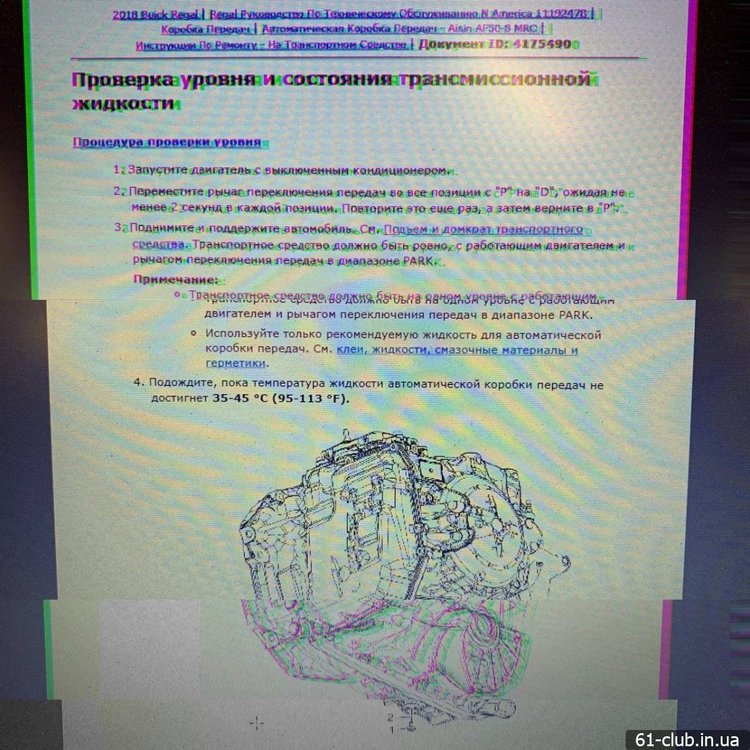

  1. 1-ый способ по официальному мануалу 1) авто заглушено 2) выкручиваем заправочную пробку 3) выкручиваем контрольную пробку из напорной трубы (вытекает часть масла, ждем пока не начнет капать и переходим к 4 пункту) 4) выкручиваем напорную трубу (вытекает еще часть масла, ждем пока не начнет капать и переходим к 5 пункту) 5) закручиваем напорную трубу 6) наливаем масло пока не начнет капать 7) закручиваем контрольную пробку 8) доливаем 0,5 масла 9) заводим авто 10) гоняем коробку по режимам: P-R-N-D-N-R-P задерживаясь по 2 сек на каждом положении. Сделать таких 2 цикла. 11) греем акпп до 70-80°C 12) выкручиваем контрольную пробку и даем стечь лишнему либо доливаем пока не начнет капать масло 13) закручиваем контрольную пробку (8 Нм) 14) доливаем 0,5 масла и закручиваем заправочную пробку 15) глушим авто 2-ой способ 1) авто заглушено 2) выкручиваем заправочную пробку 3) выкручиваем контрольную пробку из напорной трубы (вытекает часть масла, ждем пока не начнет капать и переходим к 4 пункту) 4) выкручиваем напорную трубу (вытекает еще часть масла, ждем пока не начнет капать и переходим к 5 пункту) 5) закручиваем напорную трубу 6) наливаем масло пока не начнет капать 7) заводим авто 8) доливаем масло пока не начнет капать 9) закручиваем контрольную пробку (заправочная попрежнему открыта) 10) гоняем коробку по режимам: P-R-N-D-N-R-P задерживаясь по 3-4 сек на каждом положении. Сделать таких 4 цикла. 11) греем акпп до 50°C 12) выкручиваем контрольную пробку и сливаем лишнее пока не начнет капать (если вдруг при выкручивании ничего не слилось можно попробывать долить, пока капать не начнет. p/s/ при этом способе у меня каждый раз сливалось совсем чуть чуть масла) 13) закручиваем контрольную пробку 14) доливаем 0,5 масла и закручиваем заправочную пробку. 15) глушим авто

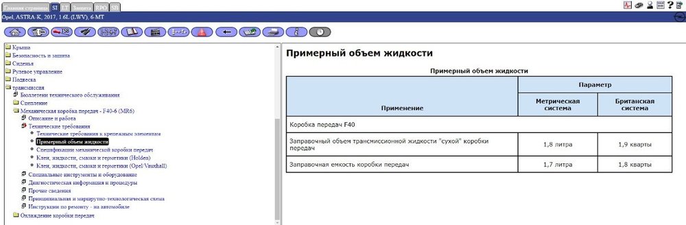

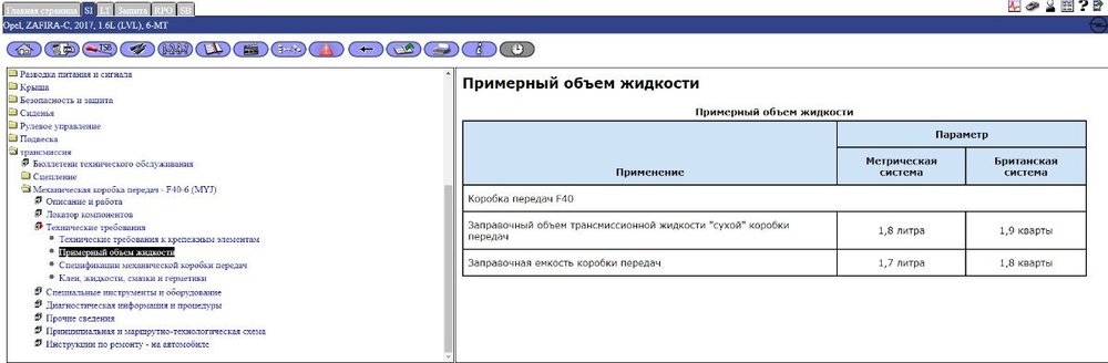

  2. Zafira C c F40 (rpo MYJ)
  3. Astra K c F40 (rpo MR6)
  4. Insignia A c F40 Insignia B c F40

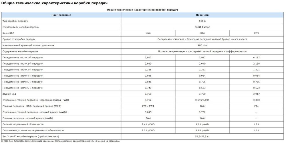

  5. Vectra C c F40 — 2,4 литра.
