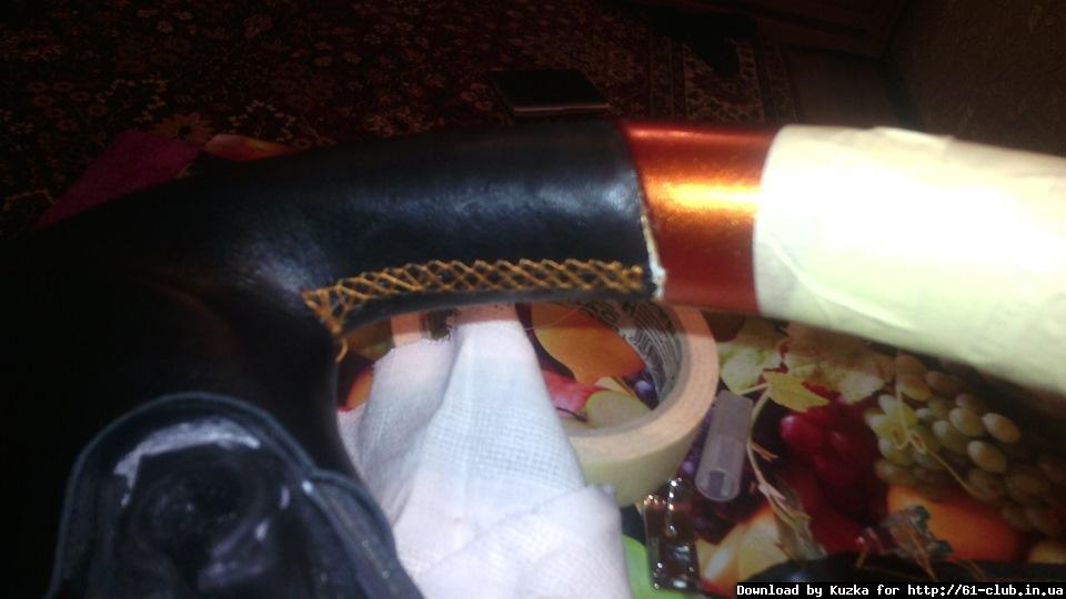

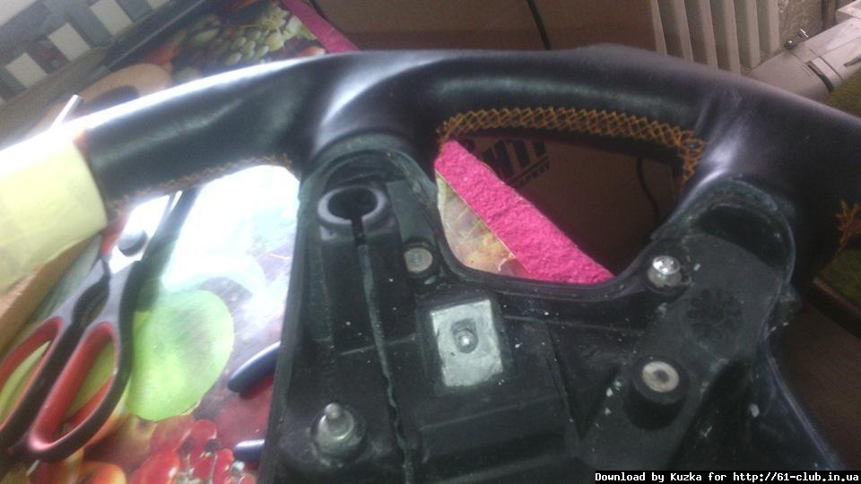

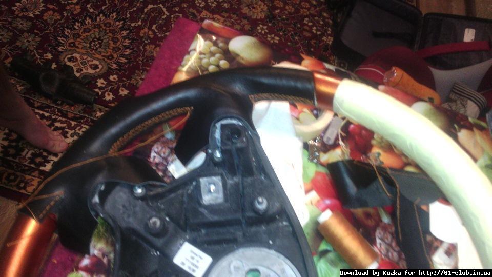

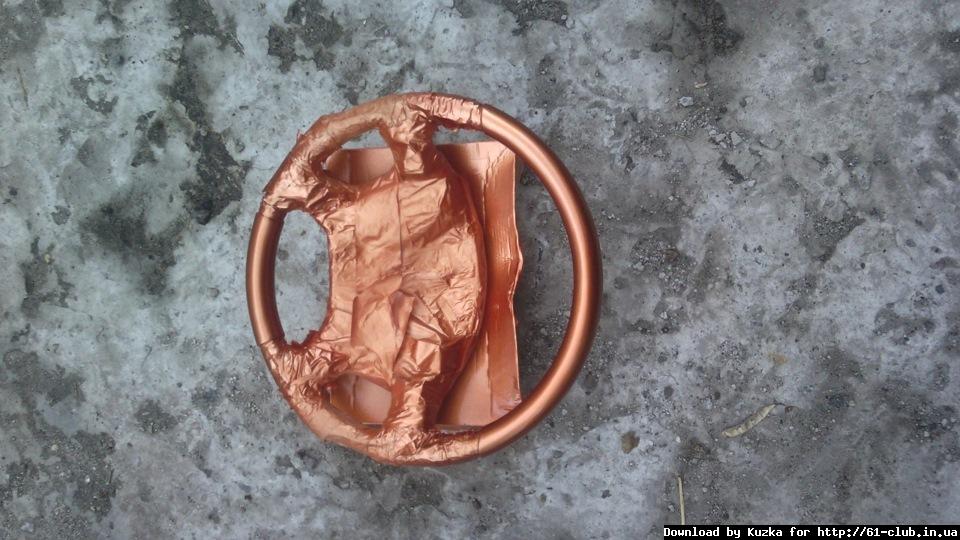

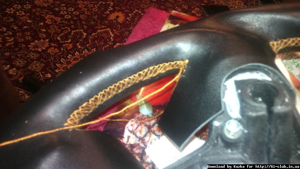

  18. Друг подарил руль..... но он к сожалению был не в лучшем состоянии... Было принято решение его восстанавливать.. что вышло- смотрим на фото ниже
