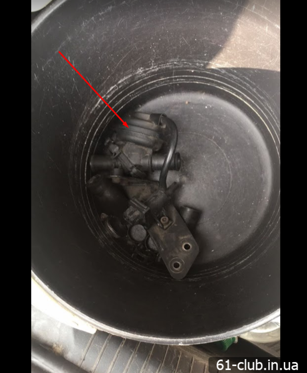

Теперь остался предпоследний момент. Нужно из под левой стороны бампера вынуть насос продувки.
Вот он красавец. Последним моментом нам нужно будет вынуть предохранитель. В бермудском треугольнике на 50А.
