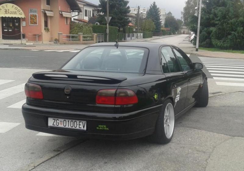

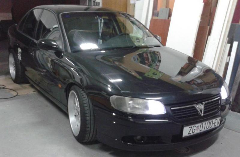

Несколько фото во время постройки электрической Опель Омега.....
post-11-0-55165400-1478863735.jpgpost-11-0-86082500-1478863747.jpgpost-11-0-38177700-1478863759.jpgpost-11-0-27149900-1478863777.jpgpost-11-0-85316900-1478863790.jpgpost-11-0-44812700-1478863805.jpgpost-11-0-71003300-1478863820.jpgpost-11-0-23744900-1478863839.jpgpost-11-0-52251400-1478866742.jpg
Внешне эта Омега тоже очень и очень отлично выглядит.
Автомобиль после переделки был поставлен на учет и получил соответствующие номера и документы!!!
post-11-0-08234900-1478866363.jpgpost-11-0-89674100-1478866436.jpgpost-11-0-29808800-1478866449_thumb.jpgpost-11-0-12553100-1478866461.jpgpost-11-0-71008700-1478866474.jpgpost-11-0-39256200-1478866490.jpgpost-11-0-82909700-1478866511.jpg
