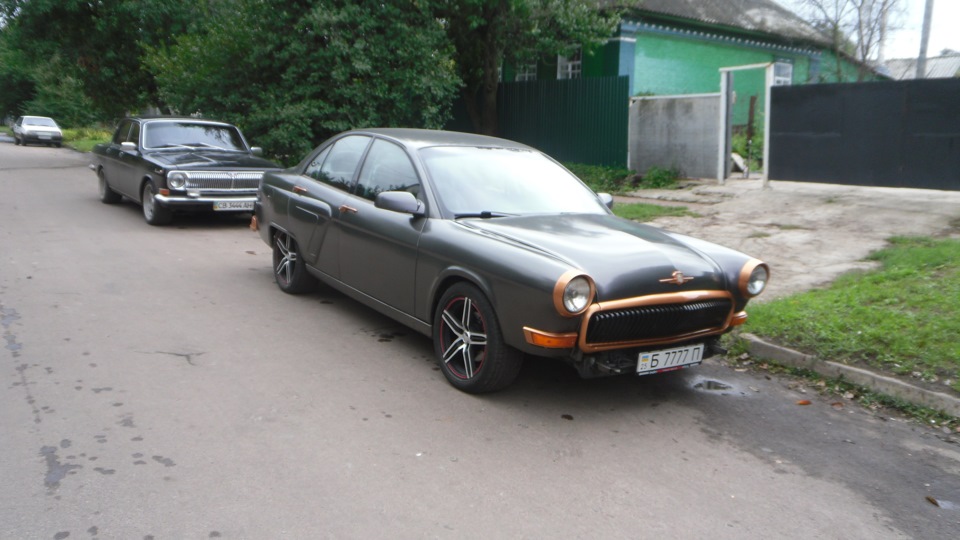

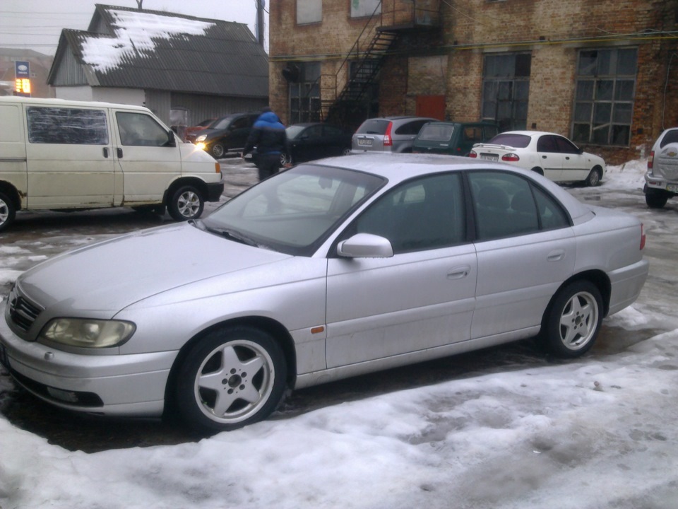

Хочу представить вам Газ 21 на базе Opel Omega B. Хочу отметить сразу же, конечно Волгой полностью этот автомобиль не назовёшь, но всё таки силуэты 21ой немного присутствуют. Владелец захотел себе именно такое авто, мы сделали ему то, что он и хотел. За основу был взят Опель 2002 года, 2.6 180л.с 240Нм крутящего. Коробка автомат, очень удобно по городу.

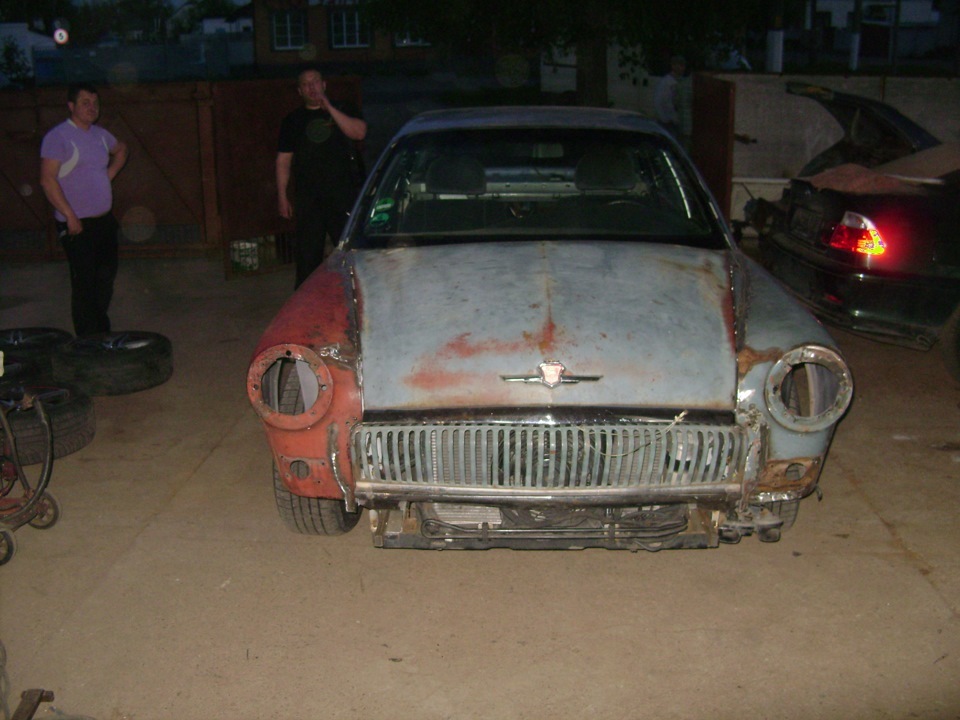

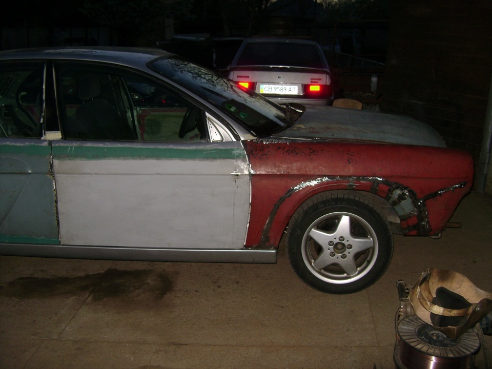

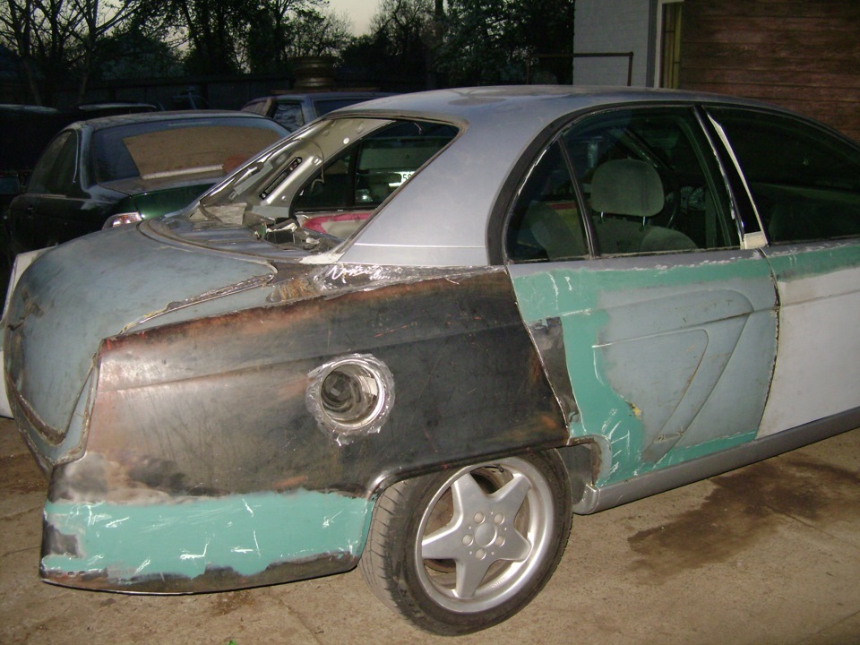

В третьих аэродинамический шум. Как это всё делалось ? А очень просто. На просторах интернета, а в частности drive2.ru есть автомобили, сделаны таким же путём. Просто наверх кузова наварить детали от Волги. По сути ничего сложно, но это не так. Всё таки друзья любая подобная работа занимает время и требует правильных рук и смекалки. Часто спрашивают "А трудно ли вот это сделать подобное, скрестить 2 автомобиля ?". Конечно трудно. Это не заводская работа. Тут нужно делать всё самому, всё с нуля. Зад делался полностью с нуля, использую крылья от 21 Волги мы постепенно придавали им форму, такая самая ситуация и спереди. Имея крылья и капот, приходилось их наращивать, где то подрезать, выгнуть правильно метал, подогнать всё по зазорам. С дверей была срезана филёнка и наверх приварена филёнка от Газ 21 и опять таки, она не просто приварена, а по швам видно, что всё подгонялось.
Вроде примерно рассказал как оно сделано, конечно у Вас будут вопросы, в этом я уверен, спрашивайте…на что смогу отвечу конечно же. Вот вам немного фото какая она по форме и небольшое видео, снятое на телефон :) В Следующем бортовике она будет уже полностью собранная. Всем спасибо.

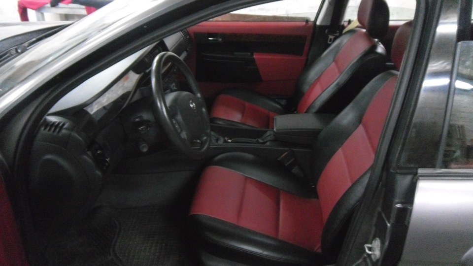

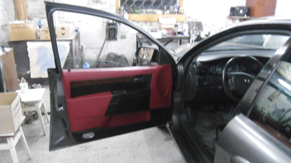

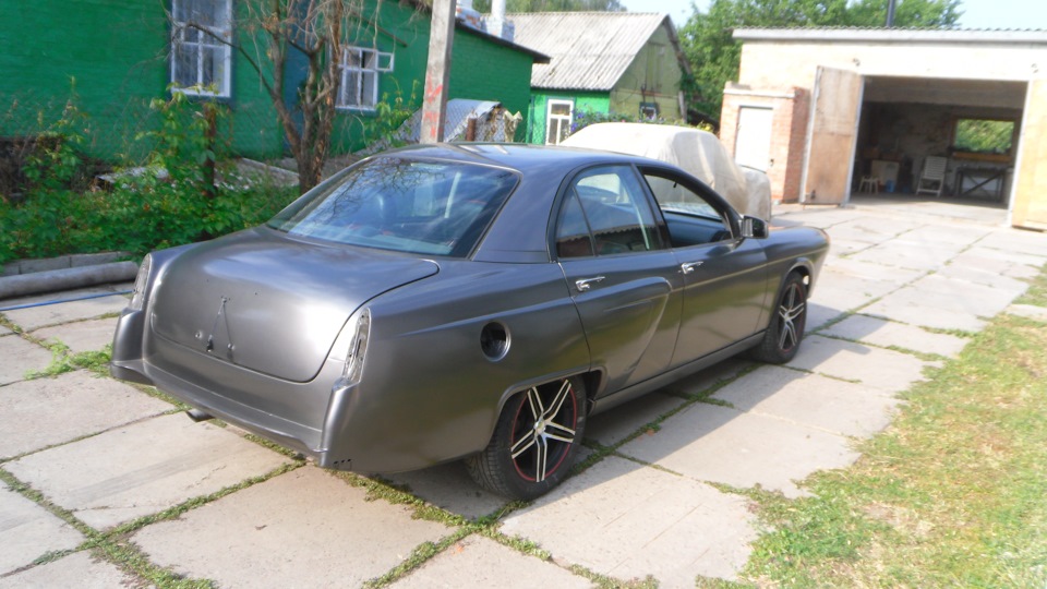

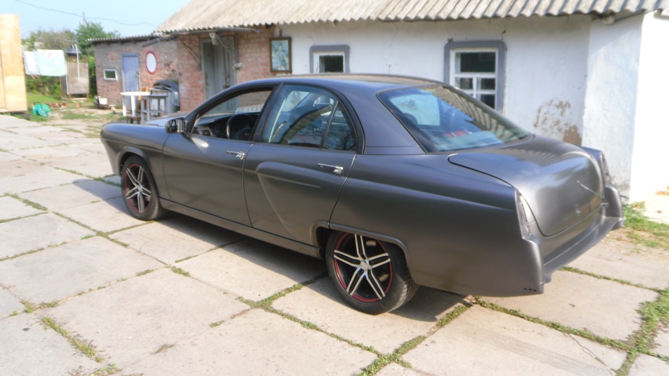

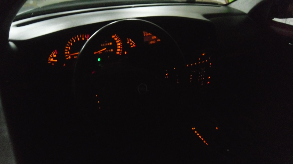

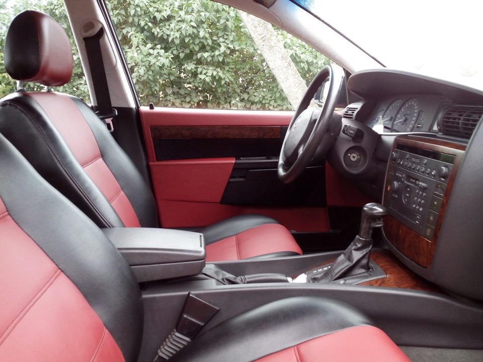

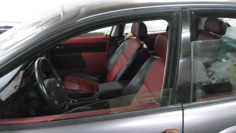

Как видим здесь авто уже собранное. Владелец захотел именно такой цвет автомобиля, и вместо хрома покрасить всё в золотой цвет. Как говорится Хозяин — Барин. Это не проблема. Салон решил оставить чёрный с смесью тёмно-красного цвета. Диски стоят на 18, тоже хозяин захотел поставить именно такие. В целом, автомобиль получился интересный, индивидуальный внешне, такой необычный. У нас всегда что то необычное привлекает очень много внимания и этот авто не исключения. Салон полностью остался от Опеля, так что садясь в автомобиль, вы почти не будете ощущать, что сидите в Волге. Всем спасибо. Скоро будет Капейка Купе.
