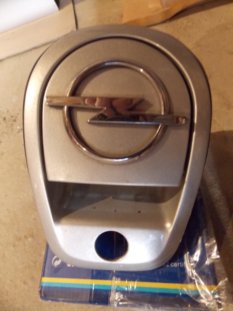

Еще прикупил новую ручку крышки багажника с хромированным значком Opel. Такие ставили на Омеги с 97 г.в. — решил чуток обновить попочку ))))

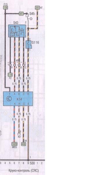

Всем привет. Прикупил я себе круиз на Омежку по вкусной цене, за что Спасибо Мише miszka , и в таком комплекте продаю очень редко — мне повезло — как сказал Миша — провода отрезал докуда дотянулись руки )), так что в комплекте у меня есть блок с тросиком и кронштейном, ручка КК, 2 жабки — белая — сцепление; черная — тромоз, + еще фишки с кусочками проводов ко всем частям круиза. Круиз снят с Омеги Б X20XEV 1996 г.в.
Ну как всегда проводки на моей Омеге нет. Придется делать все самому. С проводкой и схемами уже разобрался.
Установка будет после 20 числа, как пойду в отпуск. А пока сделал мини макет проводки под круиз (фото ниже, мож кому пригодится), остается только перенести это все в Омегу.
КРУИЗ УСТАНОВЛЕН ПО ДАННОЙ СХЕМКЕ (КАРТИНКЕ) И ПРЕКРАСНО РАБОТАЕТ ВО ВСЕХ РЕЖИМАХ
фото большего размера
s005.radikal.ru/i209/1310/9f/a4cacbbefd4a.jpg
Пользовался данными схемами, и все слаживалось из 2-х схем в кучу, так как на них не все показано.

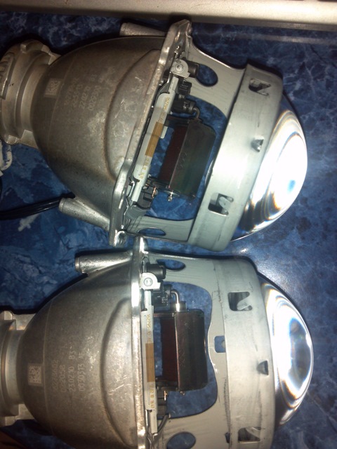

Свет в моей Омеге
 Долго я решался на этот шаг. Даже рассматривал китай билинзы. Но 100 раз все обдумав, послушав советы наших одноклубников, решился на правильный свет. Было конечно изначально на некотрых китайских комплектующих, таких как кетовские переходники и блоки розжига, но позже полность установлены каественные оригинальные комплектующие, так как то что было на китайских комплектующих - желаемого результа не давало на все 100% - ниже на фото будет показано как оригинальная лампа светит на китайских и оригинальных лампах.
Свет в меой омеге построен на таких комплктующих - билинзы Hella 3 зеркальная
лампы Philips d2s 85122+
Блоки розжига Хелла

Вот сфоткал свечение ламп Philips d2s 85122+ на разных блоках. Та что водительской стороны — оригинальная новая лампа ФИЛИПС + китайский блок розжига, та что с пассажирской стороны фара — оригинальная новая лампа ФИЛИПС + блок розжига Hella.

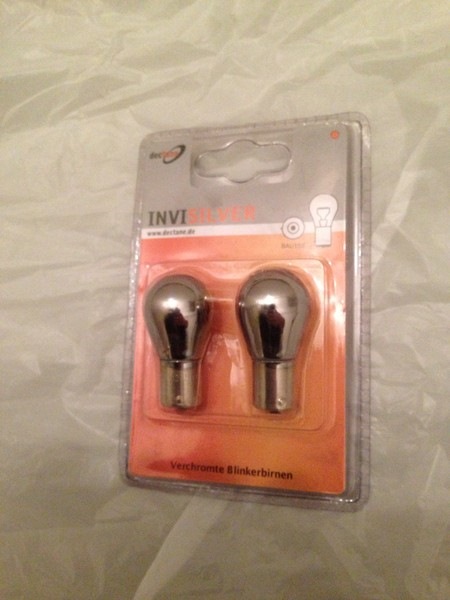

Лампочки хром в поворотники
купил себе лампочки с хромированным напыление в поворотники по вкусненькой цене. За 2 комплекта таких лампочек оплатил 100 грн. Думаю на Омежке будет смотреться красиво.
Было так
теперь так — мну нравится

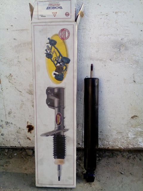

1) Амортизаторы по кругу Monroe reflex - задние будут заменены на оригинал ЖМ

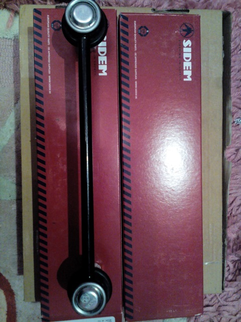

4) стоечки переднего стабилизатора Sidem (Очень аккуратно и культурно сделаны — приятно держать в руках)

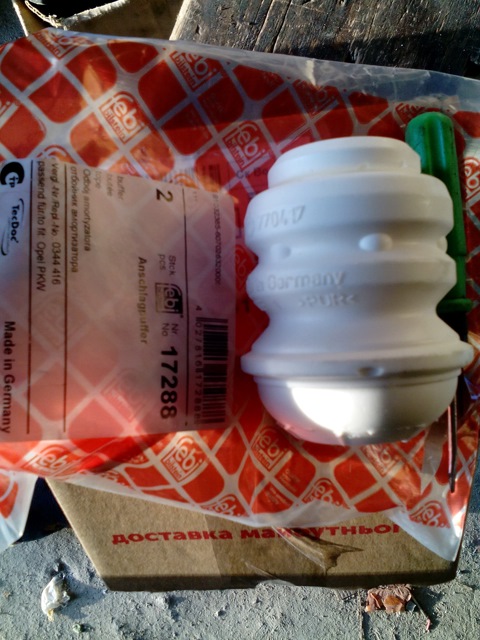

5) отбойники передних стоек Febi
За все что выше в списке Спасибище Яну ReebokMV6

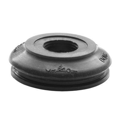

Для трапеции были прикуплены пыльники:
на среднюю рулевую тягу купил пыльники фирмы MetGum — кат номер 0408 — посмотрим как они ходят, так как подобной формы пыльники новыми нигде не встречал
На боковые тяги были куплены пыльники с ВАЗ 2108 (кат. номер — 2108-3414077), по отзывам многие ставят и довольны их качеством.
